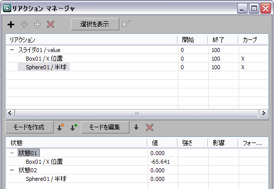

[リアクション](Reactions)リストで、リアクション ドライバ エントリの下にリアクション ドリブン エントリ[Box01 / X 位置](Box01 / X Position)が表示されます。また、[状態](States)リストに新しく追加したリアクション ドリブン トラックの状態が表示されます。これは単に、スライダ値が 0 のとき、ボックスのX 位置は現在の位置であることを示します。ただし、リアクションには、少なくとも 2 つの状態が必要です。これを実現する方法については、後述します。
次に、リアクション ドリブン トラックを追加する別の方法を説明します。
マウス カーソルの位置にポップアップ メニューが表示されます。
[半球](Hemisphere)を選択します。
球オブジェクトの[半球](Hemisphere)トラックがスライダのリアクション ドリブンとして追加されます。2 つの新しい状態が[状態](States)リストに追加されます。
[状態](States)リストには 2 つの状態がありますが、どちらも状態値(スライダ値)は同じになるため、実際には 1 つだけ必要です。これを解決するには、[半球](Hemisphere)リアクション ドリブン トラックを最初の状態に追加し、2 つ目の状態を削除します。
[状態01](State01)に[半球](Hemisphere)トラックが追加されます。
これで、2 つ目の余分な状態を削除できます。
[状態02](State02)が削除されます。

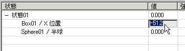

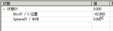

ドラッグ操作では、値が 10 以上でしか変更されないため、正確な値に設定するのが難しい場合があります。キーボードを使用して、より正確な値を指定することができます。
値がハイライト表示され、キーボードで編集可能なフィールドになります。
値は -50,000 と表示されます。

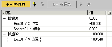

最初に、新しい状態を設定して、ボックスを左方向へ移動し、負のスライダ値に配置します。
ボックスはスライダ値に依存するため、動かすことはできません。
[モードを作成](Create Mode)がオンになっている場合は、リアクション ドライバとドリブンのプロパティを変更したり、現在のプロパティから状態を作り出すことができます。
[モードを作成](Create Mode)ボタンを選択した状態でドリブン エントリをハイライトすると、ビューポート内でドリブンの値をインタラクティブに操作できます。その後、[状態を作成](Create State)をクリックすると、そのドリブン エントリにのみ、新しい状態が作成されます。リアクション ドライバをハイライトすると、すべてのドリブン エントリを自由に操作できます。ただし、[状態を作成](Create State)をクリックすると、すべてのドリブン エントリに対して状態が作成されます。リアクション マネージャは複雑なツールです。一般的には、データはできる限り単純にすることをお勧めします。

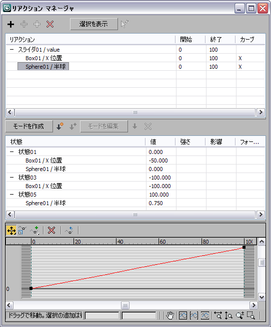

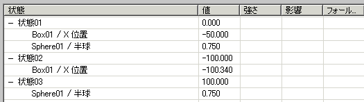

[リアクション マネージャ](Reaction Manager)によって、状態(スライダ)値が -100.0 で、ボックスが新しい X 位置にある新しい状態 02 が追加されます。

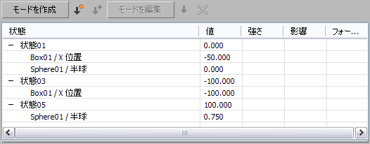

次に、新しい状態を設定して、スライダ範囲の右半分が球の半球値に影響するようにします。
半球体パラメータは、スライダ値に依存するため、使用できません。
半球体パラメータが使用可能になります。
[リアクション マネージャ](Reaction Manager)によって、状態(状態(スライダ)値が 100.0、[Sphere01 / 半球](Sphere01 / Hemisphere)値が 0.750)が追加されます。

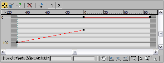

また、[リアクション](Reactions)リストで[スライド01/value](Slide01 / Value)をクリックすると、横軸にスライダ値、縦軸に 2 つのリアクションが示されたグラフが表示されます。2 つのスケールは異なるため、グラフの右側にある半球リアクションはほぼ直線になります。ただし、[リアクション](Reactions)リストで[Sphere01 / 半球](Sphere01 / Hemisphere)をクリックすると、グラフは 0.0 から 0.75 まで徐々に上昇します。
スライダ範囲の左半分を超えると、ボックスは X 軸上で動きます。範囲の右半分を超えると、球の半球値が変化します。
この手順を終了するまで、グラフを使ってリアクションを変化させてみます。
カーブに新しいポイントが追加され、[状態](States)リストに新しい状態が追加されます。
スライダが 0 から 100 へ移動するにつれて、半球値が増加し、球が非表示になります。その後、値を減らすと球の上 4 分の 1 が表示されます。

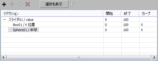

[リアクション](Reactions)リストには、シーン内のリアクション コントローラに基づくオブジェクトのドライバ - ドリブンの関係が階層的に表示されます。階層的コントロールにより、ドライブとドリブンの項目の追加と削除、開始フレームと終了フレームの変更、グラフ カーブの使用の切り替えを操作できます。これらのコントロールは、リストの上に表示されるツールバーと、リスト内で有効です。
