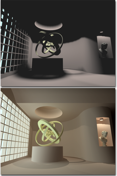

この項では、ラジオシティの概要、およびこのグローバル イルミネーション技法と 3ds Max で利用できる他のレンダリング技法との関連について説明します。この情報は、実行するビジュアル化タスクに最も適した技法を決定する際に役立ちます。シーンの中の照明をより正確にシミュレートするため、ラジオシティには標準ライトと比べて次のような利点があります。

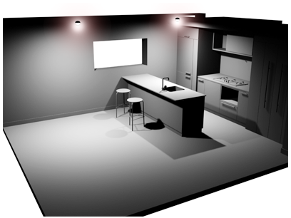

2 つのライトで照らされた台所
この台所には 2 つの光源があります。ライトをフォトンと呼ばれる個々のパーティクルとして考えると、台所のサーフェスに衝突するまでフォトンは光源から移動します。サーフェスのマテリアルに応じて、これらのフォトンの一部は吸収され、その他のフォトンは環境内で分散されます。特定の波長で移動するフォトンが吸収されたり、吸収されなかったりすることにより、サーフェスのカラーが決定されます。

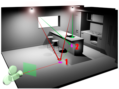

最初に開発されたグローバル イルミネーション アルゴリズムの 1 つとして、レイトレースが知られています。レイトレース アルゴリズムでは、部屋中を無数のフォトンが移動しても、第一に注意するフォトンは目に入ってくるフォトンであることを認識します。このアルゴリズムは、画面上の各ピクセルから 3D モデルに、光線を逆方向にトレースすることで機能します。この方法では、イメージの作成に必要な情報のみを計算します。レイトレースを使用してイメージを作成するには、コンピュータの画面上の各ピクセルに対して次の手順を実行します。
  1. フォトンは、サーフェスと交差するまで、目の位置からモニタ上のピクセルを通じてトレースされます。マテリアルの説明からサーフェスの反射はわかりますが、そのサーフェスに到達するライトの量についてはまだわかりません。
  2. 全体の照明を決定するため、交差点から環境内の各光源まで光線をトレースします(シャドウ レイ)。光源への光線が他のオブジェクトによって遮断されない場合は、その光源からのライトの影響がサーフェスのカラーの計算に使用されます。
  3. 交差するサーフェスが輝いているか、透明な場合は、処理するサーフェス内またはサーフェスを通して見えるものを決定する必要もあります。別のサーフェスに衝突するまで、反射する方向(透明の場合は透過する方向)に手順 1 および 2 を繰り返します。後続の交差点のカラーは元のポイントを考慮に入れて計算されます。
  4. 2 番目のサーフェスにも反射性または透過性がある場合は、最大反復数に達するまで、または交差するサーフェスがなくなるまでレイトレース処理が繰り返されます。
    レイトレース: 光線は、ピクセルを通じてカメラからジオメトリまでトレースされ、次に光源まで戻ってトレースされます。

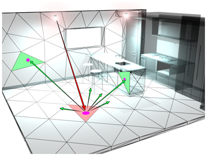

コンピュータ グラフィックスの世界でラジオシティと呼ばれるこの技法は、レイトレースとは根本的に異なります。ラジオシティでは、画面上の各ピクセルのカラーを決定するのではなく、環境内のすべてのサーフェスの強度を計算します。これは、最初に元のサーフェスを「要素」と呼ばれる小さなサーフェスのメッシュに分割することで、実現されます。ラジオシティ アルゴリズムは、各メッシュ要素から他のすべてのメッシュ要素に分配されるライトの量を計算します。最終的なラジオシティの値は、メッシュの要素ごとに保存されます。
ラジオシティ: サーフェスに衝突するライトの光線は、複数の拡散光線によって反射されます。拡散光線自体も他のサーフェスを照らすことができます。サーフェスは、計算の精度を高めるために再分割されます。
