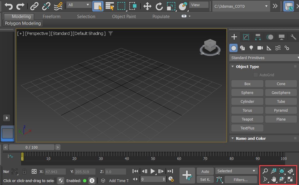

ステータス バーの右端には、ビューポートの表示とナビゲーションを制御するボタンがあります。
ビューポート ナビゲーション コントロールの場所
