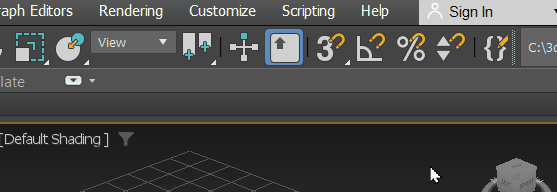

[中心を使用](Use Center)フライアウト
[中心を使用](Use Center)フライアウトでは、スケールおよび回転操作に使用されるジオメトリック中心を決定するための 3 種類の方法を用意しています。
メイン ツールバー
このセクションの内容
基点中心を使用
[基点中心を使用](Use Pivot Point Center)オプションは
に含まれます。このボタンを使用すると、1 つまたは複数のオブジェクトをそれぞれの基点を軸として回転させたり、拡大または縮小することが可能です。
選択部分の中心を使用
1 つまたは複数のオブジェクトの平均的な中心を軸として、オブジェクトを回転させたり、拡大または縮小することが可能です。
変換座標の中心を使用
現在の座標系の中心を軸として、1 つまたは複数のオブジェクトを回転させたり、拡大または縮小することが可能です。
