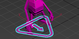

たとえば、これはキャラクタに含まれる CATRig の 1 つである[Alien](エイリアン)です。
モーション抽出ノード作成前
エイリアンの下の三角形と矢印で構成されるオブジェクトは、エイリアンの CATParent ノードです。

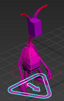

モーション抽出ノード作成後
CATParent の矢印の上に、モーション抽出ノードを示すもう 1 つの大きな矢印があります。
CATparent ノードを選択し、[表示](Display)パネルに移動して[選択を非表示](Hide Selected)をクリックしても、モーション抽出ノードを示す大きな矢印は表示されたままです。
小さな CATparent ノード(青)と CAT モーション抽出ノード(黄色)
