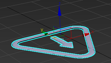

CATParent
すべての CATRig には CATParent が 1 つあります。CATParent は、リグが作成されると、その下に表示される三角形と矢印からなるシンボルで、リグのキャラクタ ノードと考えてもいいでしょう。
リグなしの CATParent
リグのすべての要素は、CATParent に関連付けられています。CATParent は、リグの名前、サイズ、他の基本的データ等、リグ全体についての情報を保持します。
また、CATRig プリセットのロード/保存ができるリグ プリセット マネージャも保持しています。
リグは CATParent にリンクされていませんが、設定モードでは、CATParent によって変形させることができます。リグは、設定モードとアニメーション モードの両方で、CATParent からスケール変換を継承します。

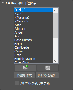

[CATRig のロードと保存](CATRig Load Save)ロールアウト
[CATRig のロードと保存](CATRig Load Save)ロールアウトには、既存の CATRig プリセットのリストおよびプリセットを使用するときのコントロールが表示されます。
注: [CATRig のロードと保存](CATRig Load Save)ロールアウトがあるのは、[修正](Modify) パネルのみです。ビューポートで CATParent を選択した状態で、[修正](Modify)パネルに切り替えて、下にスクロールすると、このロールアウトが見つかります。
CATRig プリセット リスト
使用可能なすべての CATRig プリセットがリストされます。プリセットをロードするには、リスト内のプリセットをクリックして、ビューポートでクリックまたはドラッグします。
注: [修正](Modify)パネルでは、プリセット リストには既定値の場所にある RG3 形式のリグのみが表示されます。これらのリグは、そのうちの 1 つをハイライト表示して[再ロード](Reload)をクリックすると、現在のリグと置き換えることができます(下記を参照)。
プリセット リグを開く(Open Preset Rig)
選択した CATParent に CATRig プリセット(RG3 形式のみ)をロードするファイル ダイアログ ボックスを開きます。このオプションは、既定値の場所([システム パス](system path)¥plugcfg¥CAT¥CATRigs¥)以外の場所からプリセットをロードするときに使用します。
プリセット リグを保存(Save Preset Rig)
選択された CATRig をプリセット ファイルに保存します。既定値の場所を使用すると(上記を参照)、プリセットがリストに表示されるため、簡単にシーンに追加することができます。
注: プリセットは、RIG 形式または RG3 形式で保存できます。既定値の形式である RG3 は、より新しく、より多くの機能を搭載しているため、RG3 形式を選択することをお勧めします。RG3 ファイルには、[リギングを追加](Add Rigging)を使用して追加した場合にキャラクタを構成するスキン、マッスルなど、1 つのキャラクタの CATRig が含まれています(下記を参照)。ただし、いずれの形式にも、そのキャラクタのアニメーションは含まれません。
骨盤を作成(Create Pelvis)、再ロード(Reload)
ボタンの名前、機能、使用可/使用不可は、状況によって変化します。
リグに骨盤が存在する場合は、ボタンの名前が[骨盤を作成](Create Pelvis)となり、このボタンをクリックすると、カスタム リグの基礎として使用可能な骨盤が追加されます。
リグに骨盤が含まれていて、リグが RG3 プリセットからロードされたか、RG3 プリセットとして保存された場合は、[再ロード](Reload)ボタンのラベルが表示され、このボタンをクリックすると現在のプリセット ファイルがロードされます。
このボタンを使用すると、RG3 リグを保存したときの状態を編集後に復元できます。[再ロード](Reload)は、RG3 形式のリグにのみ使用できます。
ヒント: アニメート済みのリグで[プリセット リグを開く](Open Preset Rig)(上記を参照)を使用すると、現在のリグのアニメーションを異なるプリセット リグに適用できます。
リギングを追加(Add Rigging)
シーン内のオブジェクトを CATParent レベルのリグに追加できます。詳細については、「リギング オブジェクトを追加するには:」を参照してください。
ヒント: エクストラ パーツ機能は、リグ プリセットの完全なキャラクタ設定(アニメーション以外)を保存する場合に便利です。たとえば、スキン メッシュ、プロップ、さらに補助的なリグをプリセットのパーツとして保存できます。
[リギングを追加](Add Rigging)の使用方法について理解するには、CAT に含まれる Marama プリ ットを参照することをお勧めします。Marama プリセットを追加して[修正](Modify)パネルへ移動し、[リギングを追加](Add Rigging)をクリックします。[追加リグ ノード](Extra Rig Nodes)ダイアログ ボックスに、スキンメッシュ オブジェクトや追加の顔のリグ MaramaFace など、さまざまな要素がリストされます。
