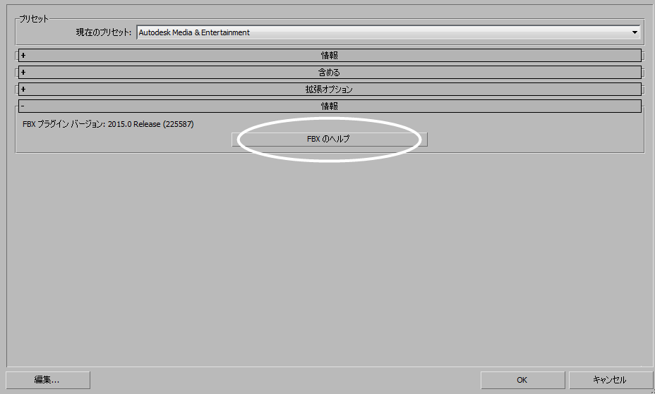

ヘルプ(Help)
3ds Max FBX plug-inのドキュメントにアクセスするには、情報ロールアウトの[FBX のヘルプ](Help on FBX)ボタンをクリックします。

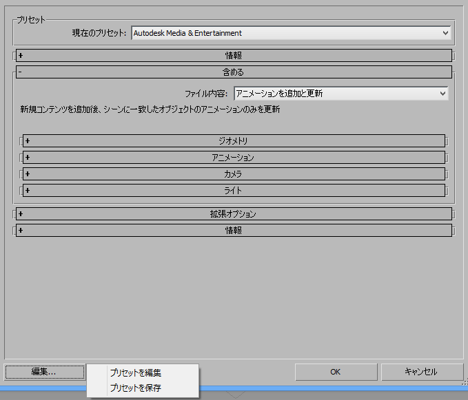

編集(Edit)
[プリセットを編集](Edit preset)ボタンを使うと、自分で定義したオプション設定でカスタム プリセットを作成したり、保存したりできます。
FBX plug-in ユーザ インタフェースの[編集](Edit)ボタンを押すと、[編集/プリセットを保存](Edit/Save preset)オプションが開きます。
3ds Max FBX plug-inはカスタム プリセットをファイルに保存するので、他のユーザと共有することができます。詳細については、「プリセットを保存する」を参照してください。
カスタム プリセットを作成する方法については、「カスタム プリセットを作成する」を参照してください。
