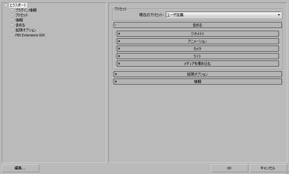

  1. お好みの設定と UI レイアウトで、FBX インポータまたはエクスポータを設定します。

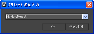

  2. [編集](Edit) [プリセットを保存](Save preset)をクリックします。
  3. 新しいプリセットの名前(たとえば「My preset」など)を入力します。
  4. [OK]をクリックします。カスタム プリセットの変更方法については、「プリセットを編集する」を参照してください。

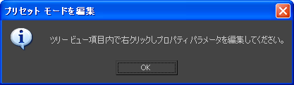

  1. [編集](Edit) [プリセットを編集](Edit preset)をクリックします。
  2. ダイアログ ボックスが開き、パラメータを編集するためにはツリー ビューを右クリックする必要があることが示されます。[OK]をクリックします。

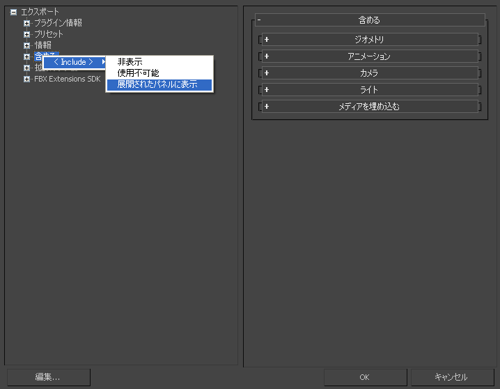

  3. UI が左右に分割され、左側のセクションには、FBX のオプションがツリー形式で表示されます。
  4. ツリー ビューの要素を右クリックすると、編集オプションが開きます。
    注: 編集オプションの一部は、すべての構造レベルに共通です。また、個別の構造レベルに特有のオプションもあります。一部のオプションは、オプション構造のどのレベルでも適用できます。「編集モードのオプション」を参照してください。
編集モードのオプション
FBX UI プリセットをカスタマイズするには、編集モードのオプションを使用します。
[表示](Show)/[非表示](Hide)
このオプションによって、グループまたはオプションを UI 上に表示するかどうかを設定します。
[使用可能](Enable)/[使用不可能](Disable)
UI でグレー表示になり、修正できなくなるように、グループやオプションをロックします。
展開可能なグループに表示/展開されたパネルに表示(View as expandable group/View as expanded Panel)
このオプションは、グループが展開可能かどうかを設定します。
