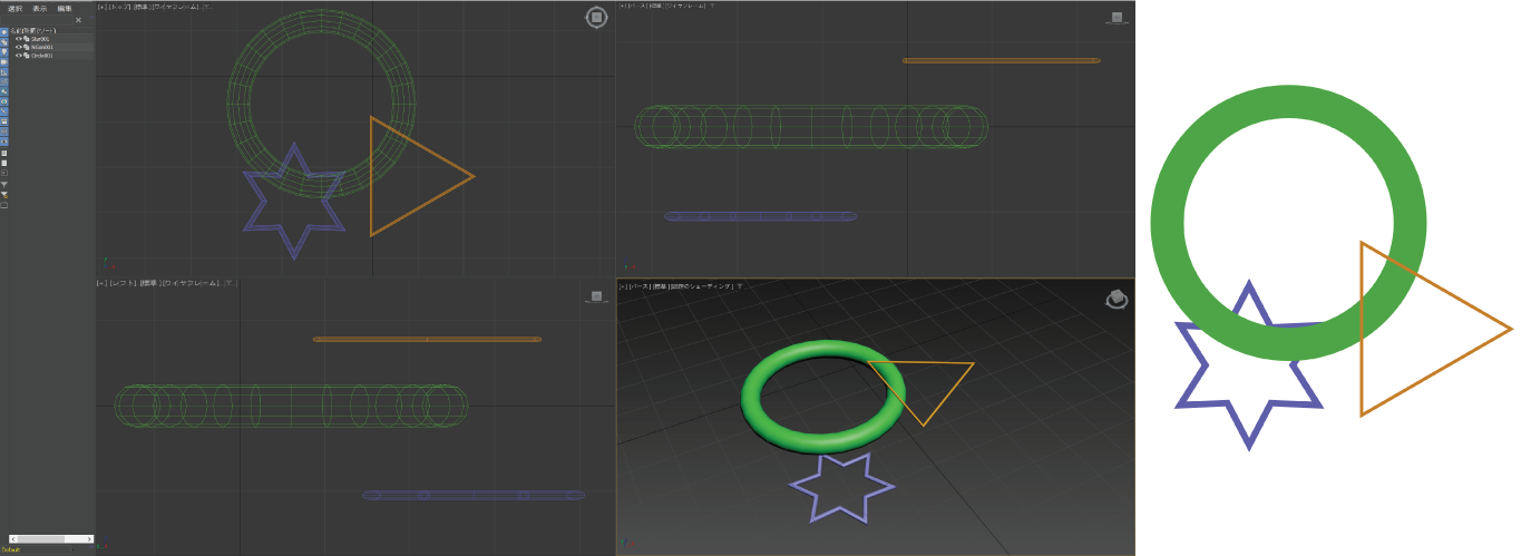

レンダリング可能をストロークとして書き出し(Export Renderable as Stroked)
オンにすると、レンダリング可能なスプラインの厚さの値が SVG ストロークの幅として設定されます。ストロークのカラーが、シェイプのワイヤ カラーに設定されます。

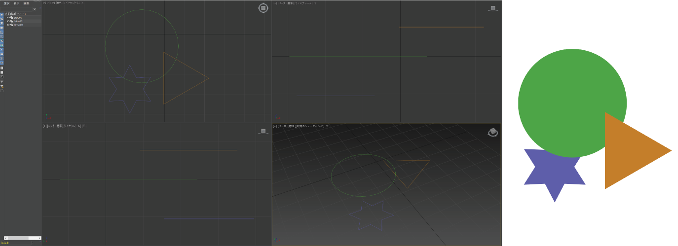

ワイヤのカラーで色を塗り潰し(Fill color from wire color)
オンにすると、シェイプは塗り潰された状態で SVG ファイルに表示され、ワイヤ カラーが塗り潰しのカラーとして使用されます。
塗り潰しなし(No fill)
オンにすると、SVG ファイルのシェイプは塗り潰されず、ベクトル データのみが書き出されます。
