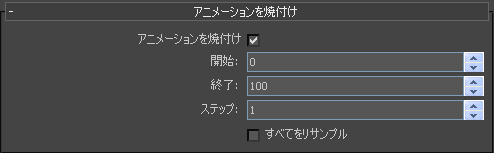

アニメーションをベイク処理(Bake Animation)
このオプションを使うと、書き出す時にアニメーションをベイク処理(またはプロット)できます。
このオプションをオンに設定すると、サポートされていないすべてのコンストレイントとコントローラ(3ds Max の Biped を含む)はアニメーション カーブにリサンプルされます。このようにして書き出したカーブは、3ds Max のコンストレイントをサポートしない他のアプリケーションに読み込むことができます。
プラグインは、ホスト アプリケーションの現在の「タイムライン」設定から[開始](Start)や[終了](End)の値を自動的に読み込みします。このオプションをオンにすると、これらの値を変更して修正できます。
注: [アニメーションをベイク処理](Bake Animation)の[開始](Start)/[終了](End)/[ステップ](Step)の値は、プリセットに保存できません。3ds Max FBX plug-inでは、書き出しするシーンから常にこれらの値が算出されます。詳細については、「FBX の制限事項」トピックの「アニメーションのベイク処理のプリセット設定の「FBX 制限事項」を参照してください。
[ステップ](Step)の値は、キーをどの程度作成するかを定義します。単位はフレームです。これをたとえば 2 に設定すると、2 フレームにつき 1 つ、キーがベイク処理されて書き出されます。
注: FBX エクスポータは、FBX がサポートされていないチャネル(コンストレイント、コントローラなど)で、キーがあるすべてのオブジェクト上のアニメーションをベイク処理します。

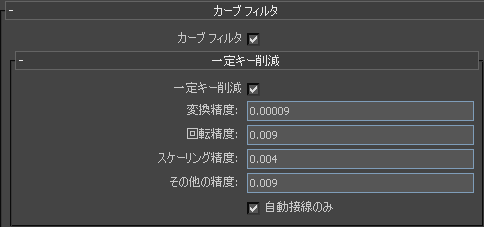

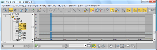

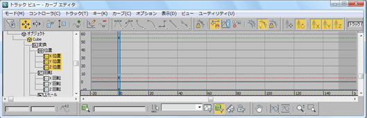

一定キー削減(Constant Key Reducer)

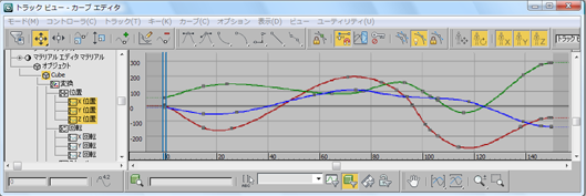

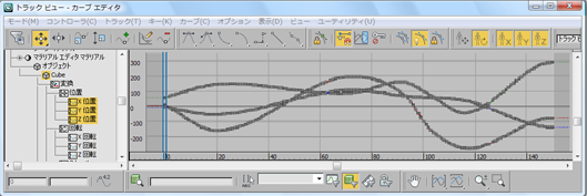

重複しているキーを削除するには、[一定キー削減](Constant key reducer)を有効にします。重複しているキーとは、同じ値を持つキーのことです。こうしたキーは、カーブ上のフラットな水平補間と同等になります。重複キーは、多くの場合、カーブをリサンプルした結果として発生します。
処理前:
処理後:
変換のタイプごとに(変換、回転、スケーリング、その他)特定のスレッドショルドを設定できます。[その他の精度](Other)には、モーフやカスタム アトリビュート カーブなどが含まれます。
既定値は次のとおりです。
値は、標準設定での値です。そのため、場合によってはシーンのワールド スケールと対比させてしきい値を修正する必要があります。たとえば、非常に大きなスケールや非常に小さなスケールのシーンの場合です。
キーの数値が同一の場合は、アニメーションが消えないようにするため、非常に小さな値を使います。
このフィルタを使ってノイズを除去するとき(たとえばモーション キャプチャのデータから)は、場合によっては、値を修正する必要があります。

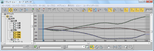

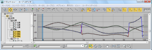

回転をアンロール(Unroll Rotations)
このフィルタは、回転カーブを再評価して、特定のコンポーネントで180度の回転ジャンプの数を減らします。このフィルタを使用すると、こうした回転ジャンプやジンバルロックを修正したりディスプレイスしたりできます。その場合、結果として生じるアニメーションの見た目には影響しません。
処理前:
処理後:
注: [回転をアンロール](Unroll Rotations)フィルタは、回転カーブのベクトル全体(X、Y、Z 成分)をリサンプルしなければなりません。このリサンプルによって、プラグインは同じ回転を表す値の新しいパスを見つけることができます。

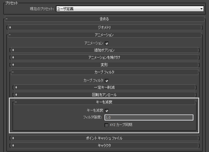

キーを減衰(Key Reducer)
書き出しのアニメーション カーブ上のキー数を減らすには、[キーを減衰](Key Reducer)をアクティブにします。[キーを減衰](Key Reducer)は、自動的にキーを接線に置き換えることによりキー数を減らします。これにより、アニメーションの精度を維持しながら、キー数を減らして処理の速度を向上させます。
また、このフィルタを使用して、リサンプルしたカーブ上にあるキーの数を減らすこともできます。これにより、高密度のデータではなく、キーを編集できます。
処理前:
処理後:
注: 必要なキーの数とアニメーションの精度は、常に一長一短の関係にあります。キーが多ければ、アニメーションの精度が上がります。キーが少なければ、キーの編集は楽になりますが、精度は下がります。
設定 説明
フィルタ強度 標準値。ほとんどの場合、キー数を合理化すると同時に、元の表示結果を維持するには、既定値の(1)で十分です。
注: たとえば、フィルタ強度を 4.0 に拡大すると、さらにキーが削除されて処理の速度が向上しますが、アニメーションが不正確になります。
XYZ カーブ同期(XYZ Curve Synchronization) このオプションを使うと、キーが追加されるごとに他のカーブ(X、Y、または Z)にもキーを追加するので、時間経過に応じて、キーごとに同じベクトルの 3 つのカーブすべて(X、Y、および Z)に必ずキーが存在するようになります。
注: この設定は、キー数を増加させますが、すべてのカーブでキーを同時に選択する場合に便利です。ゲーム エンジンによるリアルタイム アニメーション再生では、多くの場合この設定が必要とされます。
[キーを減衰](Key Reducer)フィルタの既定値は、[フィルタ強度]値は 1.0、[XYZ カーブ同期](XYZ Curve Synchronization)オプションはオフです。
