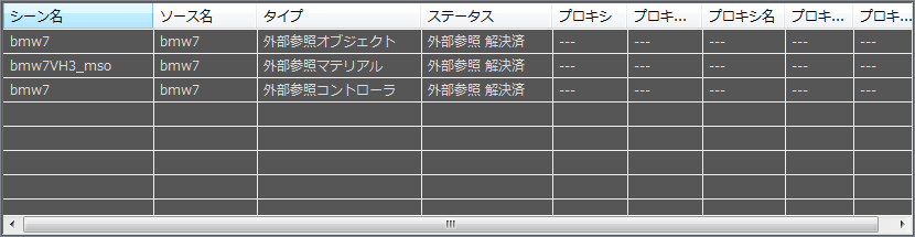

[外部参照登録](XRef Record)リストで現在ハイライト表示されている登録に含まれる外部参照オブジェクト、外部参照コントローラと外部参照マテリアルが表示されます。ハイライト表示されているソース ファイルがない場合、このリストは空です。
外部参照エンティティのリストを右クリックすると、ポップアップ メニューが表示されます。ポップアップ メニューには、リストおよびリストに含まれるオブジェクト、コントローラ、およびマテリアルを管理するための詳細なオプションがあります。
外部参照エンティティのリストには、各外部参照エンティティに関する次の情報が含まれています。
通常は、その外部参照が有効であることを示す「外部参照 解決済」が表示されます。外部参照が解決されていない場合は、「未解決 外部参照」と表示されます。つまり、メイン ファイルのエンティティとソース ファイルのエンティティとの接続が失われていることを示します。この状態が発生する原因は、いくつか存在します。たとえば、ソース ファイルのエンティティが名前変更または削除されている、もしくはファイルが見つからないなどの原因が考えられます。
