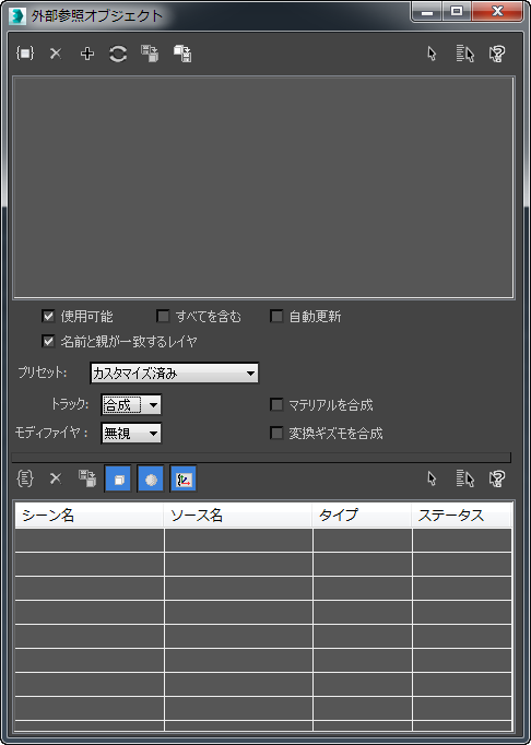

[外部参照オブジェクト](XRef Objects)ダイアログ ボックス
[外部参照オブジェクト](XRef Objects)ダイアログ ボックスは、外部参照エンティティをソース シーン(外部参照するエンティティを含むシーン ファイル)からメイン シーン(外部参照を作成するシーン)にロードするためのインタフェースで構成されます。外部参照エンティティには、外部参照オブジェクト、変換コントローラ、マテリアル、およびマニピュレータが表示されます。外部参照登録は、1 つまたは複数の外部参照エンティティで構成されます。
[外部参照オブジェクト](XRef Objects)ダイアログ ボックスは、上側の外部参照登録領域と下側の外部参照エンティティ領域に分かれています。[外部参照オブジェクト](XRef Objects)ダイアログ ボックスは、外部参照オブジェクト、コントローラ、およびマテリアルを追加および削除するためのコントロールで構成されます。
外部参照の作成時には、各外部参照項目とそのソース項目の間のマッピングは一意です。これにより、同じノード名を持つソース項目を正しく外部参照できます。ただし、ソース シーン内で一意ではないソース オブジェクト名を選択し、外部参照項目を再ターゲットした場合、3ds Max が外部参照項目が意図したソース オブジェクトにマップされないことがあります。
インタフェース
ヒント: [外部参照オブジェクト](XRef Objects)ダイアログ ボックスのサイズは変更できます。この機能は、外部参照エンティティのリストのすべての列を表示したい場合に便利です。また、ダイアログ ボックスの 2 つのリストの相対的な高さを調整することもできます。外部参照エンティティのツールバー(2 つのツールバーのうち、下側のツールバー)のすぐ上にある水平線をドラッグしてください。
