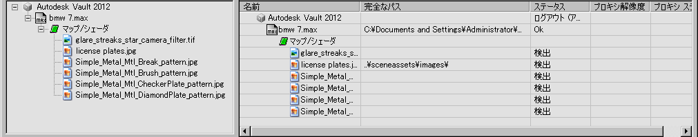

アセット トラッキング ウィンドウ
左: ツリー ビュー形式の[アセット トラッキング](Asset Tracking)ダイアログ ボックス
右: テーブル ビュー内の[アセット トラッキング](Asset Tracking)ダイアログ ボックス
[アセット トラッキング](Asset Tracking)ダイアログ ボックスには、現在のシーン アセットのすべてのリストが、現在の設定に応じてツリー ビューまたはテーブル ビューで表示されます。リストには、シーン ファイル、シーンで使用されるマテリアルなどに含まれるイメージ、外部参照、フォトメトリック ファイルなどのアセットが表示されます。既定では、レンダリング イメージなどの出力ファイルもこのウィンドウ リストに表示されます。これらの表示は、必要に応じて無効にできます。
また、アセットのタイプ(3ds Max シーン ファイル、マップ ブランチなど)とステータスを示すアイコンが、アセットごとに表示されます。ほとんどのステータス アイコンについては、「Vault Explorer ヘルプ」(Vault Explorer Help) 「Autodesk Vault Explorer アイコンのリファレンス」(Autodesk Vault Explorer Icon Reference)トピックに記載されています。
注: バージョン管理プロバイダをインストールしていない場合、ステータス アイコンは表示されません。
