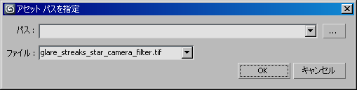

  • 1 つのアセットをハイライト表示した場合は、パスとファイル名を変更できます。次のダイアログ ボックスが表示されます。
    パスを変更する場合は、[パス](Path)フィールドを編集するか、省略記号[...]のボタンを使用して新しいパスを参照します。この操作では、パスだけが変更されます。
    前のパスに戻すときは、ドロップダウン リストからそのパスを選択します。
    ファイル名を変更するときは、[ファイル](File)フィールドを編集するか、ドロップダウンの履歴リストから名前を選択します。この操作によって変更されるのは、シーンに表示されるアセット ファイルの名前だけです。実際のアセット ファイル名は変更されません。アセット ファイル名が変更されている場合は、この機能を使用してシーンを更新します。

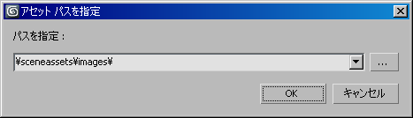

  • 複数のアセットをハイライト表示している場合は、パスは変更できますが、ファイル名は変更できません。次のダイアログ ボックスが表示されます。
    このダイアログ ボックスには、ハイライト表示しているアセットの現在のパスの一部が表示されます。[パスを指定](Specify Path)フィールドの内容を編集するか、省略記号([...])のボタンをクリックして別のパスを参照することで、新しいパスを指定できます。
    たとえば、2 つのアセットをハイライト表示していて、一方のアセットのパスが c:¥max_files¥maps1¥ で、もう一方のアセットのパスが c:¥max_files¥maps2¥ の場合、[パスを指定](Specify Path)フィールドには c:¥max_files¥ が表示されます。このパスを変更すると、ハイライト表示しているすべてのアセットの完全なパスが変更されます。当然、それらが検出されるには、すべてのアセットがそのパスに存在している必要があります。

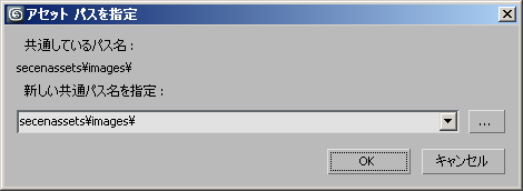

共通ルートを再ターゲット
ハイライト表示しているすべてのアセットのパスのうち、共通する部分だけを変更できます。このコマンドでも[アセットパスを指定](Specify Assets path)ダイアログ ボックスが開きますが、ハイライト表示しているアセットのパスのうち、先頭から共通する部分が表示されます。[新しい共通パス名を指定](Specify New Common Path Prefix)フィールドの内容を編集するか、省略記号([...])のボタンをクリックして別のパスを参照することで、新しいパスを指定できます。複数のパス、特に共通のルートを持つ複数のディレクトリのパスを再設定するときには、[共通ルートを再ターゲット](Retarget Common Root)を使用します。
たとえば、すべてのマップが最初は c:¥maps¥ 内の複数のサブディレクトリに保管されていたけれども、そのサブディレクトリ構造全体が d:¥resources¥maps¥ に移動した場合には、[共通ルートを再ターゲット](Retarget Common Root)を使用してすべてのファイルのパスを一度に再設定することができます。
出力ファイルの共通ルートを存在しないパスに変更した場合には、そのフォルダを作成するかどうかを確認するメッセージが表示されます。作成することを選択すると、[レンダリング設定](Render Setup)ダイアログ ボックスなどの該当するすべての場所で出力パスが変更されます。
