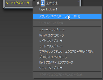

ヒント: シーン エクスプローラのインスタンスがローカルまたはグローバルのどちらであるかを判断する方法の 1 つは、使用できる変換コマンド([アクティブ エクスプローラの ... 化](Make Active Explorer ...))を調べることです。[アクティブ エクスプローラのローカル化](Make Active Explorer Local)であればグローバルであり、[アクティブ エクスプローラのグローバル化](Make Active Explorer Global)であればローカルです。

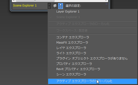

グローバルのシーン エクスプローラをローカルにする:
- グローバル シーン エクスプローラでダイアログ ボックスの左下にあるテキスト フィールドの右にある矢印をクリックし、[アクティブ エクスプローラのローカル化](Make Active Explorer Local)を選択します。
シーン エクスプローラが現在のシーンに対してローカルになり、ローカル シーン エクスプローラがリストされるすべての場所にその名前が表示されます。つまり、このシーンを開いたすべてのユーザは、そのすべてのローカル エクスプローラにアクセスできます。このトピックにあるローカル シーン エクスプローラへのアクセス方法を参照してください。
この時点で、シーン エクスプローラの左下にある名前フィールド内のテキストを編集して、シーン エクスプローラの名前を変更できます。

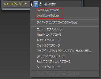

ローカル エクスプローラには次のようにしてアクセスできます。
- 既定のワークスペースを使用して、[ツール](Tools)メニュー
[ローカル シーン エクスプローラ](Local Scene Explorers)サブメニューを開きます。いずれかの項目を選択して、対応するローカル シーン エクスプローラを切り替えます。
- [既定で代替メニューを使用](Default With Alt menus)ワークスペースを使用して、[シーン](Scene)メニューを開きます。[ローカル シーン エクスプローラ](Local Scene Explorers)セクションにすべてのローカル シーン エクスプローラが表示されます。このセクションが表示されない場合、そのシーンにはローカル シーン エクスプローラが含まれていません。

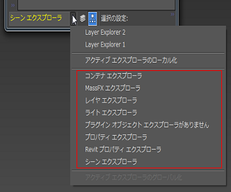

- 任意のシーン エクスプローラを開き、ダイアログ ボックスの左下にあるテキスト フィールドの右にある矢印をクリックし、ローカル シーン エクスプローラのリストから任意の項目を選択します(次の図では赤で示されています)。
アクティブ エクスプローラが選択したものに置き換わります。
