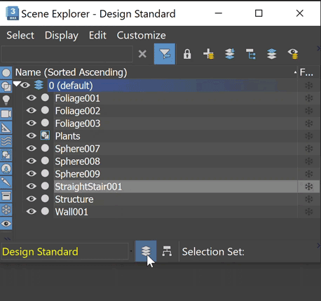

シーン エクスプローラにはモードレスなダイアログ ボックスがあり、3ds Max でオブジェクトの表示、ソート、フィルタリング、選択を行えるほか、オブジェクトの名前変更、削除、非表示、フリーズ、オブジェクト階層の作成および修正、さらにはオブジェクト プロパティの一括編集といった作業が可能です。
シーン エクスプローラのインタフェースは、メニュー バー、ツールバー、シーンのオブジェクトの一覧リストで構成されています。オブジェクト リストには、各行に 1 つのオブジェクト、各列にオブジェクト プロパティが表示されています。3ds Max の既定のレイアウトでは、オブジェクト名と[フリーズ](Frozen)プロパティのみが表示されます。レイアウトをカスタマイズして、それ以外のプロパティを表示することもできます。現在のシーンで保存およびロードできるローカルのシーン エクスプローラと、すべてのシーンで使用できるグローバル シーン エクスプローラの設定を作成することができます。

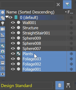

シーン エクスプローラでは、[選択](Selection)ツールバーのボタンを使用して 2 つの異なるソート モード間を切り替えることができます。
シーン エクスプローラを[レイヤ別にソート](Sort By Layer)モードに設定し、レイヤの編集にドラッグアンドドロップ機能を提供します。追加の機能については、このセクションと「レイヤ エクスプローラで作業するには」のセクションで説明しています。
シーン エクスプローラを[階層別にソート](Sort By Hierarchy)モードに設定し、階層の編集にドラッグアンドドロップ機能を提供します。追加機能については、このセクションで扱っています。
