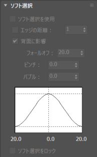

[ソフト選択](Soft Selection)ロールアウト
[ソフト選択](Soft Selection)コントロールを使用すると、明示的に選択したオブジェクトの周辺で部分的にサブオブジェクトを選択できます。これによって、明示的に選択した部分が「マグネット フィールド」に囲まれているかのように動作します。フィールド内の部分的に選択されたサブオブジェクトは、選択したサブオブジェクトを変換するときに、スムーズに描画されます。距離や部分選択されたサブオブジェクトの「強度」が大きくなると、この効果は小さくなります。

ソフト選択を使用(Use Soft Selection)
編集可能オブジェクトまたは[編集](Edit)モディファイヤのサブオブジェクト レベルでの移動、回転、およびスケール機能の動作に影響を及ぼします。また、変形モディファイヤがオブジェクトに適用するアクションにも、そのモディファイヤがサブオブジェクト選択で動作している場合には、影響を及ぼします。後者は選択モディファイヤにもあてはまります。オンにすると、3ds Max では、変換する選択を囲む選択されていないサブオブジェクトに、スプライン カーブの変形が適用されます。効果を得るには、選択を変換または修正する前に、このチェック ボックスにチェックマークを付ける必要があります。
エッジの距離
このチェック ボックスにチェックマークを付けると、選択したエッジからソフト選択の最大範囲までのエッジ数を指定した数までに限定し、ソフト選択の領域が制限されます。影響を受ける領域は[エッジ距離](Edge Distance)空間と呼ばれます。これは、実空間ではなくむしろサーフェスに沿った距離です。
このオプションは、ジオメトリの連続した部分だけを選択したい場合に便利です。たとえば、鳥の翼が体に沿って折り畳まれている場合、翼の先端をソフト選択で選択すると、体の頂点にも影響が及ぶことがあります。しかし、[エッジの距離](Edge Distance)にチェックマークを付け、影響を及ぼしたい翼に沿った距離をエッジ数として指定した上で、[フォールオフ](Falloff)に適切な値を設定すれば、翼の先端を選択して移動したときに翼のジオメトリだけが影響を受けるようになります。
背面に影響
このチェック ボックスにチェックマークが付いている場合、選択解除された面の法線が、選択されたサブオブジェクトの平均法線と反対の方向に向いているようなものは、ソフト選択の影響を受けます。頂点とエッジの場合、これはアタッチされている面の法線に当たります。シン ボックスなどのシン オブジェクトの面を操作するとき、オブジェクトのその他の面に影響を与えたくない場合は、[背面に影響](Affect Backfacing)のチェックマークを消します。
注: スプラインの編集中は、[背面に影響](Affect Backfacing)を使用できません。
フォールオフ
球の中心からエッジまでの現在の単位における距離で、影響が及ぶ領域を定義します。ジオメトリのスケールに応じて、よりゆるやかな傾斜にするために、できるだけ高いフォールオフ値を設定してください。既定値は 20 です。
注: ビューポート内でグラフィカルに描画されます。カラーが付けられるのは頂点やエッジです。または、編集可能ポリゴンおよびパッチでは、オプションとして面にカラーが付けられることもあります。グラデーションは、選択カラー(通常は赤)から非選択サブオブジェクト カラー(通常は青)まであります。更に、このグラデーションは、[フォールオフ]設定を変更するとリアルタイムに更新されます。
注: [エッジの距離](Edge Distance)がオンになっている場合、[エッジの距離](Edge Distance)設定によって最大フォールオフ量が制限されます。
ピンチ
垂直軸に沿ってカーブの最高部を起伏させます。領域の相対的な「鋭さ」を設定します。負の値の場合、尖端の代わりにクレーターが生成されます。0 (ゼロ)に設定すると、ピンチはこの軸に沿って滑らかなトランジションを生成します。既定値は 0 です。
バブル
カーブを垂直軸に沿って拡張または収縮させます。領域の相対的な「ふくらみ」を設定してください。ピンチによってバブルの固定開始ポイントが限定されます。ピンチを 0 に設定し、バブルを 1.0 に設定すると、最も滑らかなバルジが生成されます。バブルに負の値を設定すると、カーブの最低部がサーフェスの下に移動します。領域のベースを囲んで「谷」が生成されます。既定値は 0 です。
(ソフト選択カーブ)
ソフト選択の効果をグラフィカルに表示します。カーブの設定を実験し、それを取り消して、同じ選択に対して別の設定を試してみることができます。
シェーディング面切り替え
ソフト選択範囲内の面に対するソフト選択の重みに対応するカラー グラデーションを表示します。編集可能パッチおよびポリゴン オブジェクトのときにだけ使用できます。
編集可能ポリゴンまたは編集可能パッチ オブジェクトの[頂点カラー](Vertex Color)表示プロパティがオフの場合は、[シェーディング面切り替え](Shaded Face Toggle)ボタンをクリックすると、[ソフト選択カラー](Soft Selection Color)シェーディングがオンになります。そのオブジェクトで既に[頂点カラー](Vertex Color)設定がアクティブになっている場合は、[シェーディング面切り替え](Shaded Face Toggle)をクリックすると、以前の設定が無効にされて[ソフト選択カラー](Soft Selection Color)に変更されます。
注: プロパティをシェーディングする頂点カラーを変更したくない場合は、[元に戻す](Undo)を使用します。
ソフト選択をロック
選択手順が変更されるのを防ぐために、ソフト選択をロックします。
