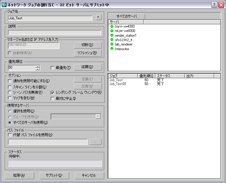

すべてのサーバ ステーションを示す[ネットワーク ジョブ割り当て](Network Job Assignment)ダイアログ ボックスマネージャ ステーションは除外されている
右側の[サーバ](Server)ウィンドウに、すべてのサーバ名が表示されます。名前の隣に緑のドットが付いたサーバはレンダリングを開始できるサーバです。
既定値では、リスト内のすべてのサーバはレンダリング ジョブに参加します。ジョブをレンダリングする特定のサーバを割り当てるには、まず[オプション](Options)領域の[すべてのサーバを使用](Use All Servers)をオフにし、ジョブをレンダリングするサーバをハイライトします。
マネージャはサーバにジョブをサブミットし、サーバでレンダリングが開始します。
この段階では、シーンを追加してロードおよびサブミットできます。最初のジョブが終了すると、次のジョブがサーバで自動的にレンダリングを開始します。

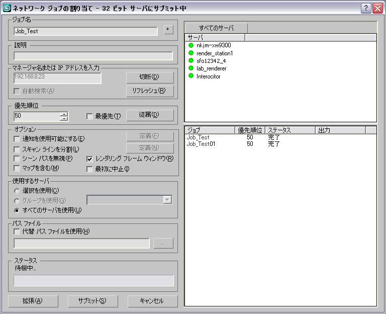

[ネットワーク ジョブの割り当て](Network Job Assignment)ダイアログ ボックスが表示されます。
すべてのサーバ ステーションと、サーバを稼動するマネージャ ステーションを示す[ネットワーク ジョブ割り当て](Network Job Assignment)ダイアログ ボックス
既定値では、リスト内のすべてのサーバはレンダリング ジョブに参加します。ジョブをレンダリングする特定のサーバを割り当てるには、まず[オプション](Options)領域の[すべてのサーバを使用](Use All Servers)のチェックマークを消し、ジョブをレンダリングするサーバをハイライトします。
