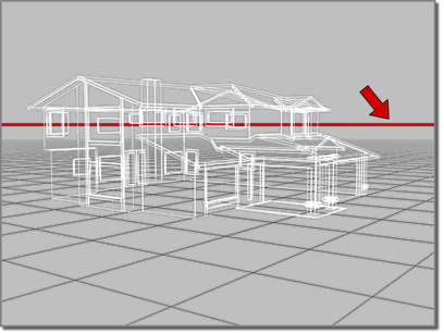

カメラの水平線を表示するには:
カメラ ビューポートの水平レベルにグレーの直線が表示されます。
水平線がビューポートに表示された状態
水平線は、水平線がカメラの視野の外にある場合や、水平線に対するカメラの角度が大きすぎたり小さすぎたりする場合は、表示されない
