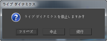

ライブ ダイナミックの使用中に[ESC]を押すと、3ds Max によってライブ ダイナミックを停止するかどうかを尋ねるダイアログ ボックスが表示されます。[フリーズ](Freeze)も[中止](Stop)もモードを[なし](None)にリセットしますが、[フリーズ](Freeze)を選択した場合には、ヘアが現在の位置にフリーズされます。これを、計算済みダイナミックや、ヘアのスタイリングの起点として使用することができます。

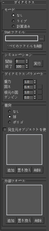

これらのコントロールは、ダイナミック シミュレーションの基本パラメータを指定します。[固さ](Stiffness)、[根元の固さ](Root Hold)、[ダンピング](Dampen)の値をマッピングできます。マップを割り当てるには、スピナーの右のマップ ボタンをクリックします。マップのグレースケールの値が、ヘアの位置のパラメータの値に掛けられます。
[固さ](Stiffness)、[根元の固さ](Root Hold)、[ダンピング](Dampen)のパラメータにマップを適用します。 マップを割り当てるには、コントロールの右にあるマップ ボタンをクリックし、[マテリアル/マップ ブラウザ](Material/Map Browser)を使用してマップを選択します。
また、マップをマテリアル エディタのサンプル スロットからドラッグ アンド ドロップすることもできます。 [スレート マテリアル エディタ](Slate Material Editor)が開いている場合、マップ ノードの出力ソケットからドラッグして、このボタン上にドロップできます。 また、マテリアル エディタや 3ds Max インタフェースのその他任意の場所にあるマップ ボタンからドラッグ アンド ドロップすることもできます。 マップをマップ ボタン上にドロップすると、ダイアログ ボックスにマップのコピー(独立)とソース マップのインスタンスのどちらを作成するのかを尋ねるメッセージが表示されます。
ワールド空間内でヘアに垂直方向に働くフォースを指定します。負の値を指定するとヘアに上向きの力が加えられ、正の値を指定すると下向きの力が加えられます。ヘアが重力の影響を受けないようにするには、この値を 0.0 に設定します。既定値は 1.0 です。範囲は -999.0 ~ 999.0 です。
ダイナミック効果の強度を制御します。[固さ](Stiffness)を 1.0 に設定すると、ダイナミックの影響を受けなくなります。既定値は 0.4 です。範囲は 0.0 ~ 1.0 です。
[固さ](stiffness)と同様ですが、根元だけに影響を及ぼします。既定値は 1.0 です。範囲は 0.0 ~ 1.0 です。
ダイナミック ヘアでは、速度が次のフレームに伝達されます。ダンピングの値を大きくすると、この速度の減衰量が多くなります。このため、[ダンピング](Dampen)の値を大きくすると、ヘア ダイナミックがよりアクティブでなくなります(ヘアが「浮遊」するようになる)。既定値は 0.0 です。範囲は 0.0 ~ 1.0 です。
これらの設定を使って、ダイナミック シミュレーション時にヘアの衝突するオブジェクト、および衝突の計算方法を決定します。
このチェック ボックスにチェックマークが付いている場合、ヘアが発生元(メッシュ)オブジェクトと衝突します。
ヘアを衝突させるシーン オブジェクトの名前のリスト。
リストにオブジェクトを追加するには、[追加](Add)をクリックし、ビューポートでオブジェクトをクリックします。
オブジェクトを置き換えるには、リストでそのオブジェクトの名前をハイライト表示し、[置換](Replace)をクリックしてビューポートで別のオブジェクトをクリックします。
オブジェクトを削除するには、リストでそのオブジェクトの名前をハイライト表示して[削除](Delete)をクリックします。
この領域では、ダイナミック シミュレーション時にヘアに影響を及ぼすスペース ワープを指定できます。たとえば、[風](Wind)スペース ワープを追加して、そよ風に吹かれるヘアを表現できます。
ヘアにダイナミックに作用するフォースのリスト。
リストにスペース ワープを追加するには、[追加](Add)をクリックし、ビューポートでワープのアイコンをクリックします。
スペース ワープを置き換えるには、リストでそのスペース ワープの名前をハイライト表示し、[置換](Replace)をクリックしてビューポートで別のワープのアイコンをクリックします。
スペース ワープを削除するには、リストでそのスペース ワープの名前をハイライト表示して[削除](Delete)をクリックします。
