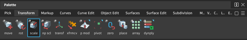

選択したオブジェクトを、すべての軸に沿って均等にスケーリングします。スケーリングは、3 方向の寸法すべてにおいてオブジェクトのスケールを均等に変更することで、オブジェクトのサイズを変更します。
また、イメージ プレーンの 2 方向の寸法にスケーリングを適用することもできます。すべての寸法に等しく適用する値を入力することも、マウス ボタンを使い分けて異なる寸法に適用することもできます。
Transform パレットからこのツールにアクセスするには、次のように操作します。
