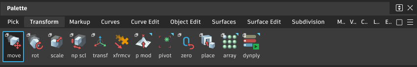

選択した項目をシーンで移動します。移動可能な項目の種類は選択した Pick ツールによって異なります。
たとえば、Pick > Point Types > CV が選択されている場合、Transform > Move では CV のみを移動します。オブジェクトの CV を移動することで、そのシェイプを変更することができます。
このツールには、Transform パレットからアクセスします。

選択したオブジェクトを移動する
  1. Move ツールを選択します。
  2. マウスのボタンをドラッグし、軸に沿って移動するか、またはプロンプトラインに X、Y、Z のロケーションの値を入力します。
  3. オブジェクトをそのローカル軸に沿って移動するには、Type オプションを Local に設定します(下の表を参照)。
