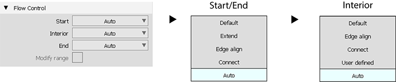

Flow のコントロール オプションの更新
Flow Control の Start、Interior、End に、新しく Auto オプションが追加されました。Auto に設定すると、Alias はフィレット サーフェスのエッジが境界サーフェスのエッジと接する方法をコントロールする最適な方法を決定します。Auto を使用してフィレットを作成することで、入力ジオメトリのエッジ条件に最も適合する Flow Control 設定を選択する手間が省けます。これにより、最良の結果をすばやく得ることができます。
Start Flow Control と End Flow Control では、Default、Extend、Edge Align、または Connect を選択できます。Interior Flow Control では、フィレットの長さに応じて異なるフロー制御を行う機能を使用することができ、サーフェス トポロジの変化に応じて最適な方法を使用できるようになりました。
詳細については、「Flow Control」を参照してください。
Interior Flow Control の改善
Auto に加えて User Defined が Interior Flow Control に追加されました。このオプションを使用すると、入力サーフェス セットの各内部境界で使用される Flow Control 方法をより詳細に制御できます。User Defined を選択すると、Auto 設定でフィレットを作成した方法が表示されます。目的の結果が得られない場合は、マニピュレータを使用して、これらの領域ごとに異なる方法を選択し、すばやく再構築します。このワークフローでは、最適なシェイプや CV レイアウトになるまで、簡単に試行錯誤を行うことができます。
