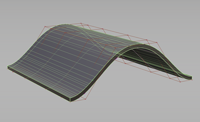

DP-Thicken: 選択した NURBS サーフェスに厚みを追加できます。スクリプトを正しく動作させるには、サーフェス上のジオメトリ法線を位置合わせする必要があります。

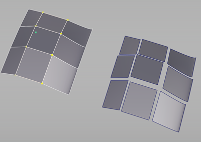

DP-Explode: 選択したエンティティのコピーを作成し、選択された入力オブジェクトの計算された中心から離れた位置に移動させます。移動距離を設定するには、Relative Movement パラメータを使用します。

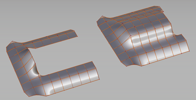

DP-Subdiv-by-1-Gen-1-Rail および DP-Subdiv-by-1-Gen-2-Rails: これらのスクリプトを使用すると、1 つまたは 2 つの接続された直線エッジをレールとして使用し、3 つ目の接続されたエッジのセットを結果としてのサブディビジョン ジオメトリ シェイプのガイドとして使用して、サブディビジョン オブジェクトを構築できます。

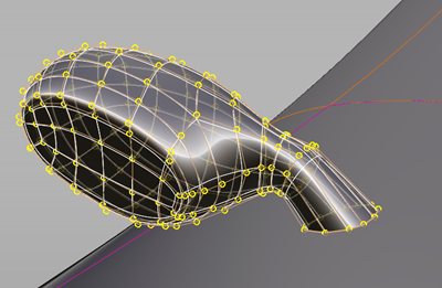

DP-Subdiv-from-Curves: 接続された NURBS カーブからサブディビジョン オブジェクトを作成します。

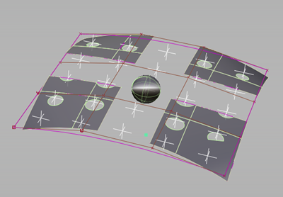

DP-Pattern-Toolkit: このスクリプトを使用して、ターゲット サーフェス上のポイント位置にソリッド オブジェクトを配置できるようになりました。これらのオブジェクトを使用して、他の入力サーフェス上のトリム領域を定義できます。
