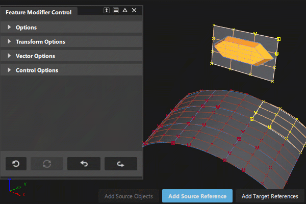

Feature Modifier の改善点
Feature Modifier に新機能を追加しました。このツールでは出力ジオメトリの方向を反転できるため、複数のターゲット リファレンスを組み合わせたり、カーブのスケーリングとスライドをサポートしたりできます。
複数の入力リファレンス
接線連続性を持つ複数のカーブまたはサーフェスをソース リファレンスとして選択できるようになりました。これらは、ソース オブジェクトを配置するための単一のカーブ チェーンまたはサーフェス キルトとして使用されます。
複数の出力リファレンス
以前は、ターゲット リファレンスとして複数のカーブまたはサーフェスを選択した場合、ソース オブジェクトは個別のカーブまたはサーフェスに複製されていました。
複数のターゲットが接線連続で、パラメータ配置が一致する場合、これらは複数の配置の個別のサーフェスとして、または単一配置の統合ターゲットとして使用できます。
Rotation と Flip Side
ソース サーフェスまたはターゲット サーフェスの U 方向と V 方向を変更することなく、ジオメトリの方向を調整できるようになりました。
Transform のオプション
カーブ参照とサーフェス参照で Slide U と Scale U を使用できるようになりました。
詳細は、「フィーチャ モディファイヤ」を参照してください。
