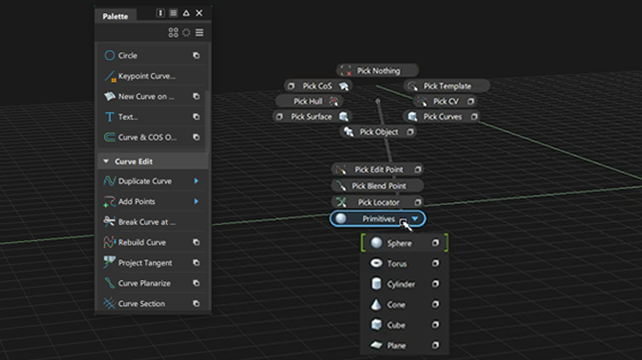

新しい球プリミティブ タイプ: 新しい、極以外の縮退サーフェス NURBS 球プリミティブを追加しました。新しいプリミティブは、6 つの四次シングル スパン NURBS サーフェスで構成されています。シェルをステッチ解除して(Shell Unstitch ツール)、修正することができます。

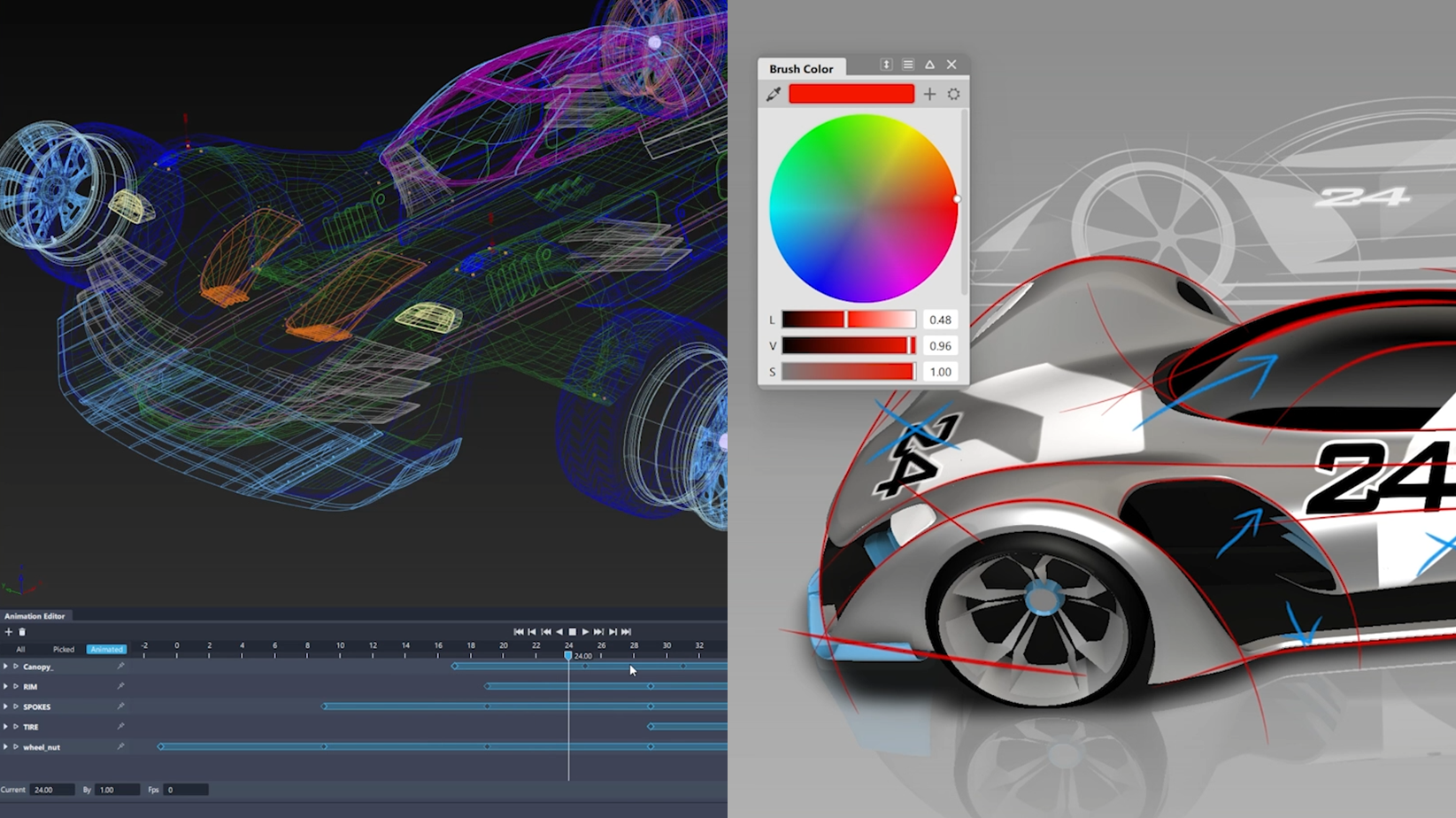

Color Editor: カラー モードを選択すると、カラー スライダが分離され、モード固有の調整が簡単になるようにしました。エディタのサイズを変更すると、水平レイアウトに切り替わるようになりました。

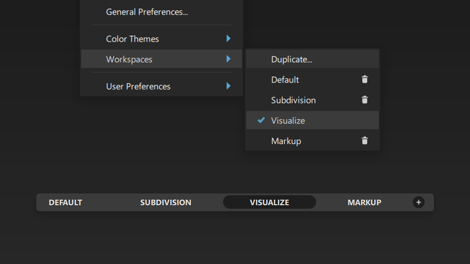

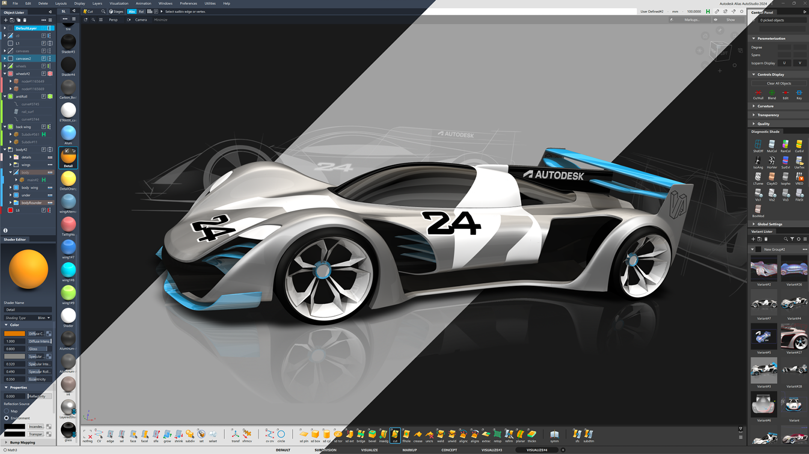

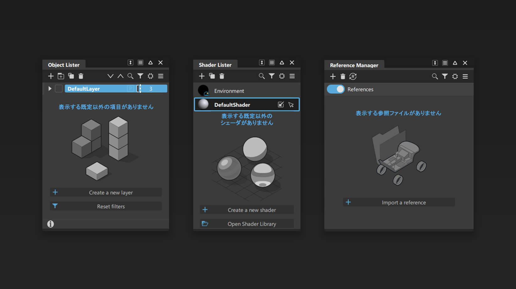

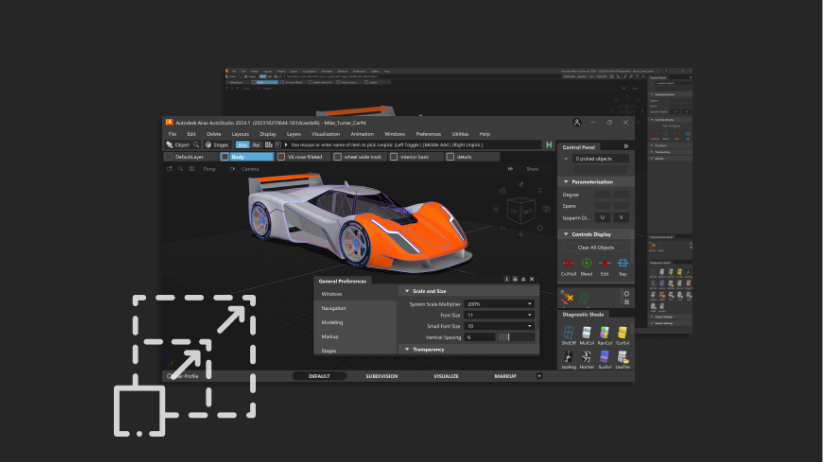

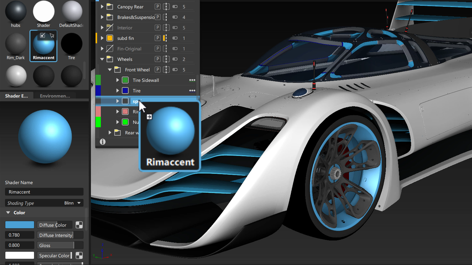

その他の UI カラー テーマ: Alias 2024 には、3 つのユーザ インタフェース カラー テーマが用意されています。既定では、Alias は Light Color テーマで起動します。変更するには、Preferences > Color Themes メニューから Dark Grey Color、Dark Blue Color、または Custom を選択します。選択内容は、Alias の終了時に保存され、次回のセッションで設定されます。

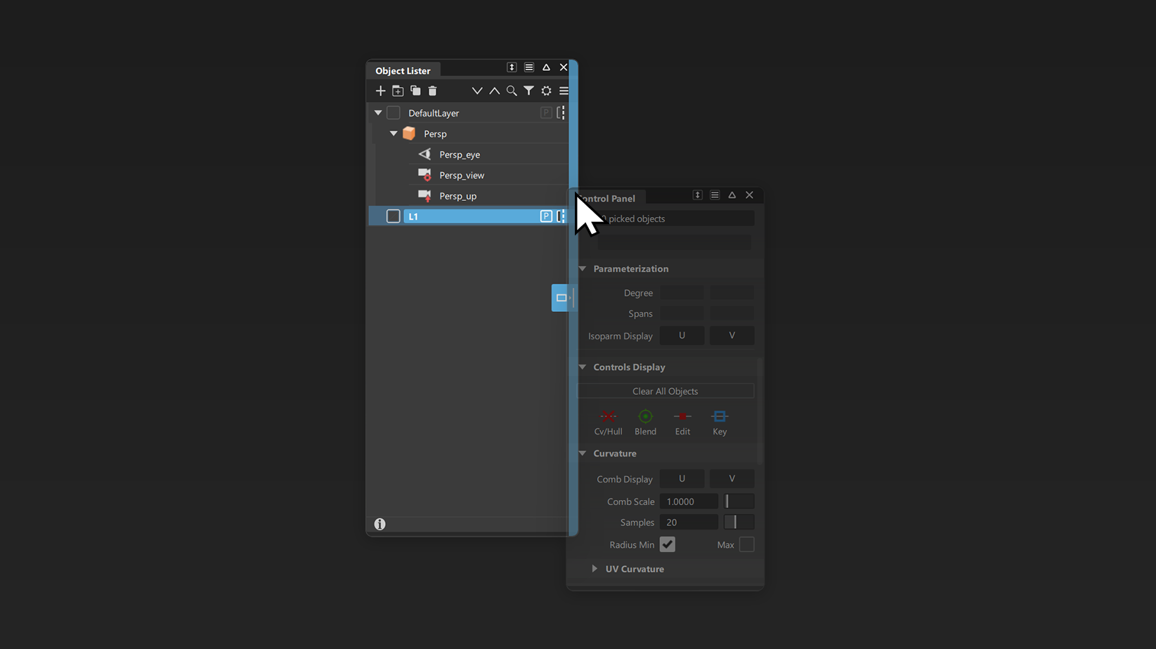

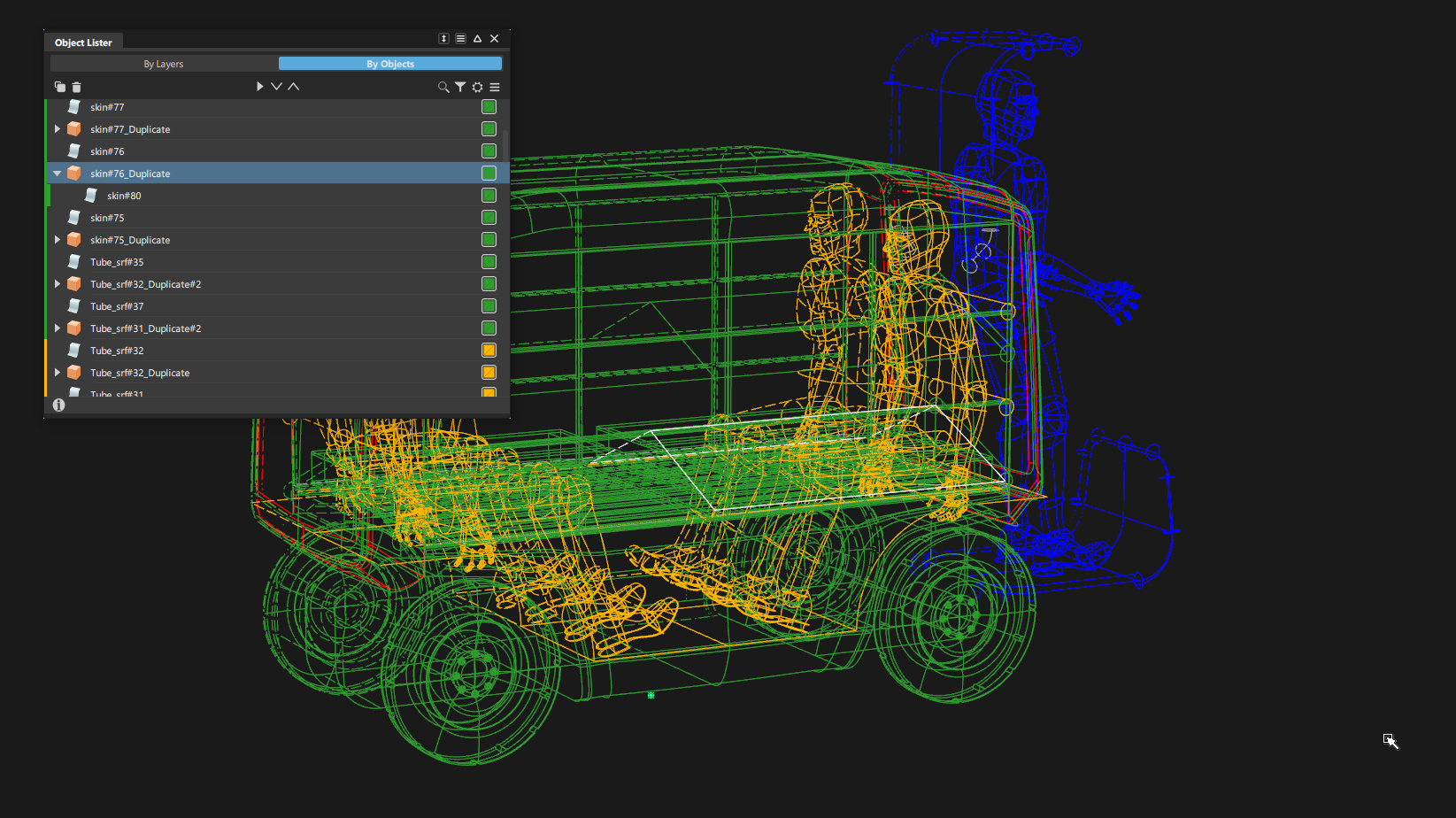

ハイライトの色の更新: Object Lister、Construction Plane Editor、Cross-Section Editor など、エディタで選択したリスト項目のハイライトの色が変更されました。
アイコンの更新: アイコンが最新の外観で更新されました。同様のパースおよびオブジェクトを使用すると、認識と単純化が容易になります。コントラストと明瞭さを最も快適な状態にするため、アイコンは暗いテーマまたは明るいテーマに応じて異なるセットに変更されます。
