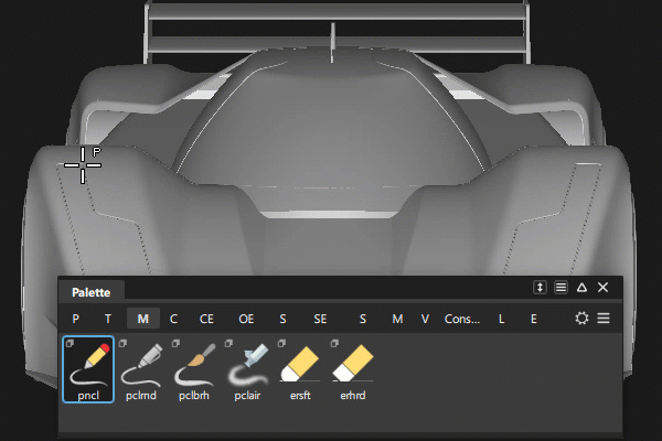

新しいマークアップ ブラシの圧力
マウスを使用してマークアップを描画した場合、ストロークにスタイラスの圧力効果が適用されるようになりました。たとえば、ストロークの始点ではストロークの幅が設定した半径の値よりも狭くなりますが、描画するにつれて徐々に全半径まで広がります。ストロークの終点に到達すると、ブラシの半径は再び小さくなり、ブラシにかかる圧力は小さくなります。この効果は、ストローク速度が速い場合に最も顕著になります。消しゴムには効果がありません。

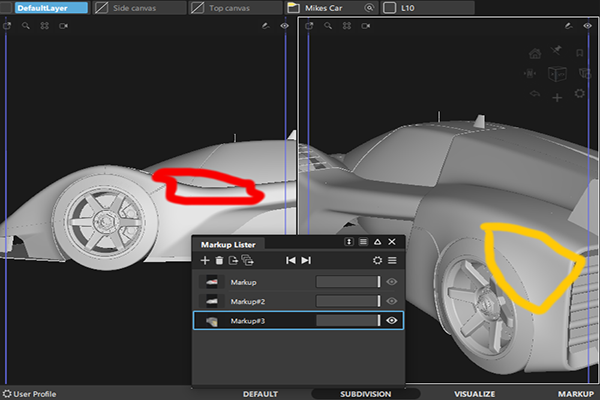

複数のマークアップを表示する
複数のマークアップをそれぞれ個別のウィンドウで表示する場合に、同時に表示できるようになりました。たとえば、2 つの個別のパースビューでそれぞれ異なるマークアップを作成し、それらを同時に表示することができます。
