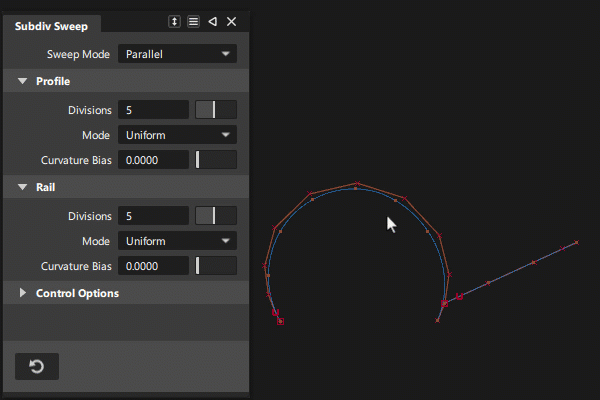

新しい Subdiv Sweep ツールを使用すると、パスに沿ってプロファイルをスイープして複雑なシェイプをすばやく生成できます。プロファイル カーブを選択すると、サブディビジョン ジオメトリのフローとシェイプを定義できます。1 つまたは 2 つのレール カーブを選択すると、それに沿ってプロファイルをスイープできます。入力カーブは、1 次カーブや一連のサブディビジョン エッジなど、任意のタイプにすることができます。
このツールには、Subdiv Extrude の Curvature Bias 機能も含まれています。この機能を使用すると、曲率が大きい領域に配分する CV を増やして、トポロジ全体をスムーズにすることができます。
詳細については、「Subdiv Sweep」を参照してください。

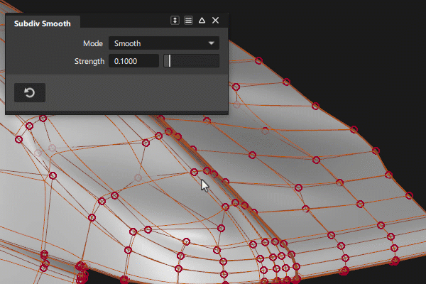

新しい Subdiv Smooth ツールを使用すると、CV を再配分し、隣接するエッジに沿ったジグザグのパターンを削除することにより、サブディビジョン モデルのシェイプをリファインおよび最適化できます。このツールは、Subdiv Retopo ツールの Relax 機能と同じように機能します。
これらのツールには、Smooth と Relax の 2 つのモードがあります。Smooth モードの場合、このツールはスムーズ近似カーブを使用してエッジを移動します。これにより、長さを変更せずに、一連のエッジのジグザグ パターンを削除できます。Relax モードでこのツールを使用すると、サブディビジョン モデルの頂点の間隔が均等になり、CV の全体的な配分がさらに均一になります。
左マウス ボタンを使用してペイント動作を行い、サブディビジョン モデルにエフェクトを適用します。ツールのフォーカスは、カーソル位置の真下の面に設定されます。
詳細については、「Subdiv Smooth」を参照してください。

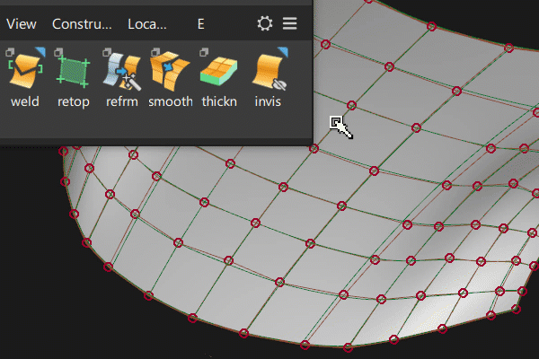

新しい Subdiv Controls Visible、Subdiv Controls Invisible、および Subdiv Controls Toggle Visibility ツールを使用して、選択したコントロール ケージ要素を非表示にできるようになりました。これらの新しいツールは、オブジェクトに対する Display > Visible、Display > Invisible、および Display > Toggle Visibility と同じように機能します。新しい Subdiv Controls Toggle Visibility オプションを使用すると、非表示のコントロール ケージ要素を表示し、、表示されている要素を非表示にすることができます。
詳細については、「サブディビジョン コントロール ケージの可視性」を参照してください。
