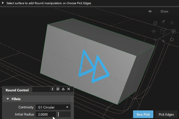

Round ツールの改善点
複数のエッジの Radius 値を更新する必要がある場合の Round ツールのワークフローを改善しました。これで、[Alt]キーを押しながら半径マニピュレータを選択した場合、同じ値を持つ他のすべての半径マニピュレータが選択されるようになりました。
次に、プロンプトラインに値を入力するか、Alt キーを放してマニピュレータを目的の Radius 値までドラッグして、選択したすべてのマニピュレータの Radius 値を同時に調整できます。
