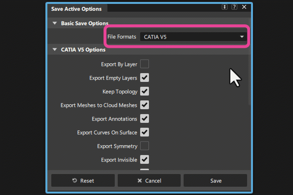

シェーダとマテリアルの新しい書き出しオプションを追加して、Alias レイヤ階層のラウンドトリップを改善しました。
Alias 2024 には新しい Export Shader オプションが追加されており、生成される CATIA ファイルに Alias ハードウェア シェーダを含めることができます。
シェーダを書き出す場合、次のシェーダの書き出しオプションのいずれかを選択することもできます。
このオプションをオンにすると、割り当てられた Alias ハードウェア シェーダが、生成される CATIA ファイルのオブジェクト塗り潰しカラーに変換されます。このオプションをオフに設定すると、Alias ハードウェア シェーダは CATIA V5 マテリアルに変換されます。
同じシェーダ セットを共有するオブジェクトが含まれているグループまたはレイヤを書き出す場合、このオプションを使用して、書き出した CATIA ファイルのジオメトリ セットにシェーダを割り当てることができます。この方法の場合、書き出しには、各シェーダのインスタンスが 1 つだけ含まれます。このオプションをオフにして書き出しを行うと、オブジェクトの割り当てごとにシェーダのインスタンスが 1 つ生成されます。これにより、変換時間が長くなり、ファイル サイズが大きくなります。
Export By Layer が Alias レイヤ フォルダをサポートするようになりました。つまり、Alias のレイヤ階層全体が変換された CATIA ファイルに保存されます。旧バージョンの Alias では、レイヤ フォルダは無視されます。
これにより、Convert Geometric Sets to Layers を使用してファイルを Alias に再度読み込んで、ファイルの元のレイヤ階層を維持することができます。
