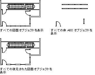

次の図では、手すり、ドア、フレーム付き開口部は分解された AEC オブジェクトです。
