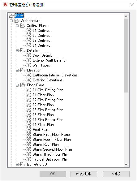

詳細を配置する図面を選択する
モデル空間ビューの範囲は、既定のシート ビュー サイズを決定するため、モデル空間境界が小さすぎた場合には、注釈を入れる場合に問題が生じることがあります。
モデル空間表示が図面に配置されると、吹き出し内のフィールド プレースホルダがクエスチョン マークに変更されます。これを解決するには、モデル空間ビューをシート上に配置する必要があります。
モデル空間ビューが図面の下に一覧として表示されます。
