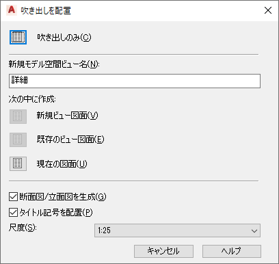

  7. 詳細境界ツールを選択した場合は、詳細境界の範囲を指定します。
  8. 詳細引出線を指定し、[Enter]を押します。
  9. [新しいモデル空間ビューの名前]に、この詳細を含む新しいモデル空間ビューの名前を入力します。
  10. 必要に応じて、[断面/立面図の生成]を選択します。
  11. タイトル記号をモデル空間ビューに追加したい場合には、[タイトル記号の配置]を選択します。
  12. モデル空間ビューの尺度を選択します。
  13. [現在の図面]を選択します。
  14. 断面/立面図のある詳細を作成した場合には、2D 断面/立面図を挿入する点を指定します。
  15. 断面/立面図なしで詳細図を作成することを選択した場合は、詳細図の領域が含まれるモデル空間ビューの範囲を指定します。
