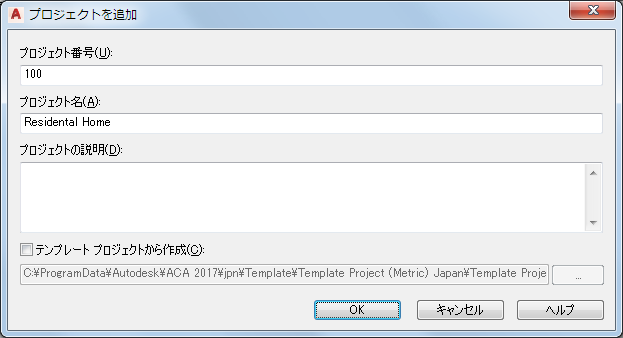

  3. [プロジェクトを追加]ダイアログボックで、新しいプロジェクトの番号を入力します。
    各プロジェクトには、一意の番号を指定する必要があります。英数字を使用できます(例: 100A)。プロジェクト番号は、プロジェクト ヘッダに表示されます。
    ここで割り当てた番号は、プロジェクト内で作成するすべての図面で接頭表記として使用されます。この番号は、タイトル ブロックのプロパティとしても使用できます。
  4. 新しいプロジェクトの名前を入力します。
  5. [プロジェクトの説明]領域で、必要に応じて、プロジェクトの見出しに表示する短い説明を入力します。
    プロジェクトの詳細な説明は、別のワークシートに入力できます。
  6. [テンプレート プロジェクトから作成]が選択されていないことを確認してください。
  7. [OK]をクリックします。
