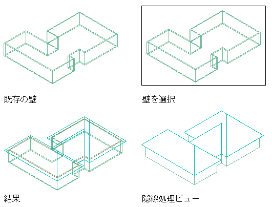

この手順は、選択した閉じた壁のセットを基にして、選択した屋根ツールのプロパティを持つ屋根を作成するために使用します。これらのプロパティは、屋根の作成後に編集できます。各壁セグメントの上面の高さが、屋根高さになります。
注: 壁が正しくクリーンアップされていない場合は、屋根の変換が正常に行われないことがあります。
壁から屋根を作成
  1. 使用する屋根ツールを含むツール パレットを開きます。
  2. 屋根ツールを右クリックして、[ツール プロパティを適用] [線画と壁]をクリックします。
  3. 変換する壁を選択し、[Enter]を押します。
    注: 閉じていない壁を選択すると、屋根は各壁セグメントの上に 1 つずつ取り付けられます。
  4. 元のジオメトリの削除するかどうかを確認するプロンプトが表示されます。壁を残すには[Enter]を押し、削除するには y (はい)と入力します。
  5. 必要に応じて、プロパティ パレットで屋根のプロパティを編集します。
