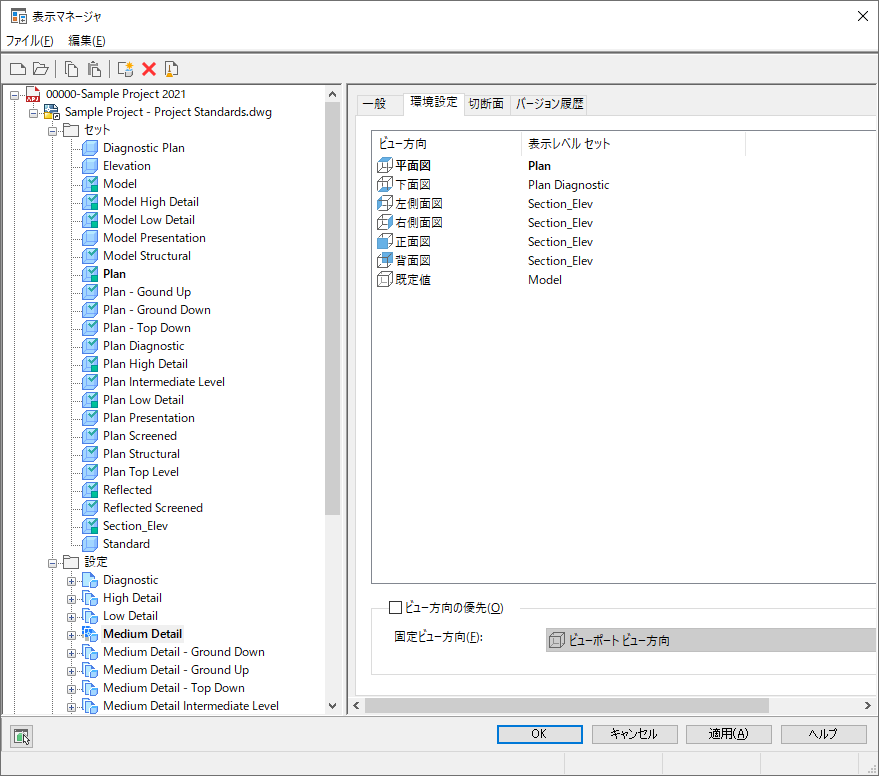

各ビュー方向に割り当てられている表示セットは、表示マネージャを使用して識別できます。表示マネージャは、表示システムの要素を管理するためのユーティリティです。次に、「Medium Detail」と「Standard」の2 つの表示設定を含む図面を示します。
表示マネージャでの表示設定のサンプル
表示マネージャでは、図面でアクティブなビューポート(太字で表示)に標準表示設定が割り当てられます。左ペインには、使用される表示セットが環境設定名の下に一覧表示されます。各表示セットの横のアイコンは、表示セットが適用されるビュー方向を示します。右ペインの[環境設定]タブは、各表示が割り当てられたビュー方向を示しています。この例では、図面における現在のビュー方向は上面図で、プラン表示セットを使用します。アクティブなビューポートのオブジェクトは、プラン表示セットの表示レベルを使用して表示されます。
アクティブなビューポートのビュー方向を正面図に変更すると、オブジェクトは、Section_Elev (断面図/立面図)表示セットの表示レベルによって表示されます。アクティブなビューポートのビュー方向が、右側面図、左側面図、背面図に変更されたときも同様です。
既定のビュー方向に割り当てられている表示セットは、6 つの直交ビュー以外のビュー方向を選択した場合やビュー方向に表示セットが割り当てられていない場合に使用されます。アクティブなビューポートのビュー方向を下面図に変更すると、オブジェクトは、既定のビュー方向に割り当てられた表示セットであるモデル表示セットによって表示されます。
