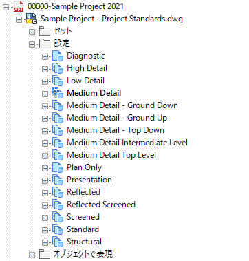

表示マネージャでの標準設定
標準表示設定は表示マネージャに表示されます。プロジェクト標準仕様に関するステータスに応じて、いくつかの異なるアイコンが表示されます。
