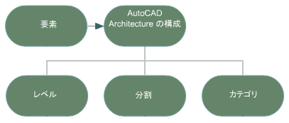

概要 - 建築プロジェクトでの構成の役割
構成は、建物モデルの主要な建物ブロックまたは基本ファイルです。構成には、壁、屋根、ドアなど、参照する要素や建築オブジェクトを含めることができます。構造グリッド、建物の輪郭、歩道などのより抽象的な情報を含めることもできます。構成を作成したら、建物データのさまざまなビューを作成できます。たとえば、1 - 4 階のフレーム構成のビュー、基本構成のビュー、柱通芯構成のビューを作成します。1 階のビューには、1 階の間仕切り壁、1 階のフレーム、建物の外壁コンポーネントを含めることもできます。
