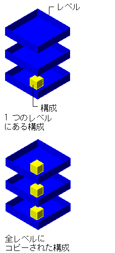

構成をレベルにコピーすると、複数階の建物にコンテンツを簡単に追加できます。第 1 レベルの構成を作成し、選択した各レベルのためにそのコピーを作成します。
概略表示: 構成をすべてのレベルにコピー
