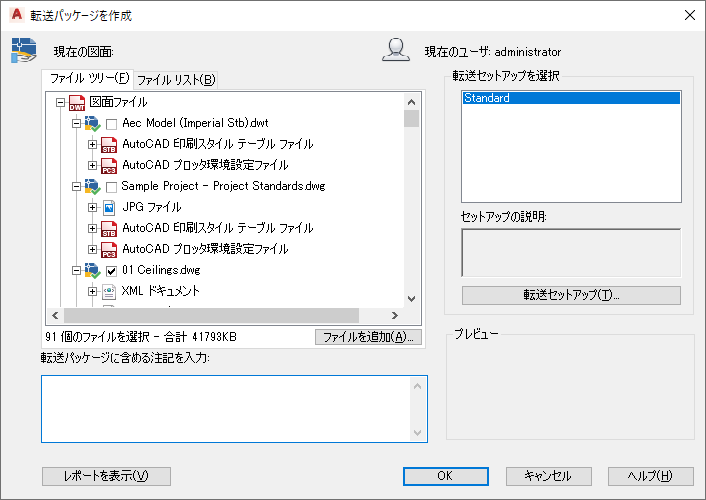

    [転送パッケージを作成]ダイアログ ボックスが表示されます。
  3. [ファイル ツリー]タブまたは[ファイル テーブル]タブで、電子パッケージに含めるコンポーネントを選択します。
    [ファイル ツリー]タブには、タイプ別に含まれるファイルが表示されています。[ファイル テーブル]タブには、リスト形式ですべてのファイルが表示されています。リストは、名前、パス、タイプ、バージョン、サイズ、および日付で並べ替えが可能です。
  4. プロジェクトの情報を格納するには、[転送セットアップを選択]でセットアップをダブルクリックし、[転送セットアップを修正]ダイアログ ボックスの[含む]オプションで[プロジェクト情報を含める]を選択します。
