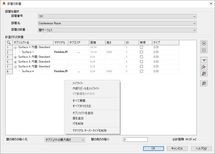

- 計算されたルーム量をダイアログ ボックスに表示するには、[結果を表示/編集]ボタンをクリックします。
- 計算された各ルーム量(壁サーフェス、床サーフェス、天井サーフェス)の参照ボタンをクリックし、
関連する次のすべてのサブエリアを表示します。 - 計算されたサーフェスに属するサブエリア(窓、ドア、開口部など): 名前、マテリアル、寸法など。
- 自動検出されたサブエリアの他に、壁のタイル パネルや、他の仮想サブエリアのような、追加のサブエリアを手動で定義することができます。

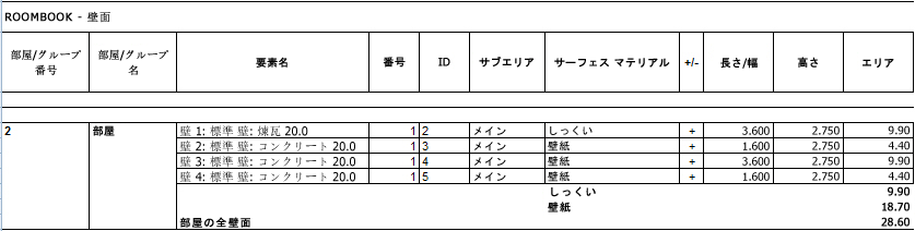

次の例に示す 1 つのレンガ壁と 3 つのコンクリート壁からなる 2×4 m の平面図では、壁サーフェスの計算に次の壁の軸を使用しています。
壁 |
長さ(メートル単位) |
Wall1_Brick |
3.60 |
Wall2_Concrete |
1.60 |
Wall3_Concrete |
3.60 |
Wall4_Concrete |
1.60 |

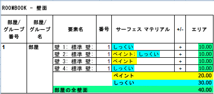

高さ 2.75 m のむき出しの壁、しっくい塗りのレンガ壁、および壁紙貼りのコンクリート壁の場合、Excel の出力は次のようになります。
異なるサーフェス マテリアルを使用した壁サーフェスの計算
部屋の壁サーフェスの合計は、1 つのサーフェスの合計が(この場合は) 50 m² であっても、40 m² のままになります。
壁サーフェスのマテリアル |
面積 |
部屋の壁サーフェス |
40 m² (10 m² の壁サーフェスが 4 つ) |
しっくいの面積 |
30 m² (10 m² の壁サーフェスが 3 つ) |
塗装面積 |
20 m² (10 m² の壁サーフェスが 2 つ) |
