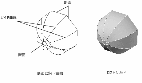

ロフトされたソリッドまたはサーフェスの形状をコントロールするガイド曲線を指定します。ガイド曲線を使用して点と対応する断面がどのようにマッチするかをコントロールできます。これにより、結果のソリッドまたはサーフェスにしわが寄るというような意図せぬ結果を防ぐことができます。
ロフト サーフェスまたはロフト ソリッド用に任意の数のガイド曲線を選択し、[Enter]を押します。

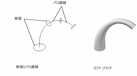

ロフトされたソリッドまたはサーフェスの単一パスを指定します。
パス曲線は、断面のすべての平面と交差する必要があります。
