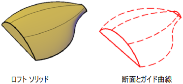

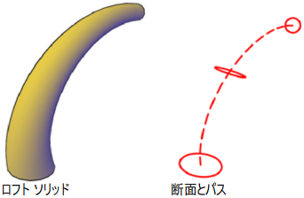

2 つ以上の一連の断面外形線を通過するように外形線をロフトすることにより、3D ソリッドまたは 3D サーフェスを作成します。
作成されるソリッド オブジェクトの形状は、断面外形線によって定義されます。
断面外形線は開いた曲線でも閉じた曲線でもかまいません。開いた曲線からはサーフェスが、閉じた曲線からはソリッドまたはサーフェスが作成されます。

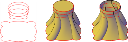

断面の設定が異なるロフト オブジェクト

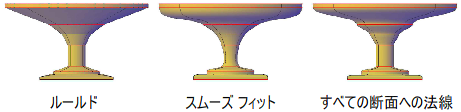

ロフト オブジェクトを作成するときは、どのように外形線が断面を通過するか(シャープな曲線または滑らかな曲線を描くように)を指定することによって、ロフト オブジェクトの形状を調整できます。後で、[プロパティ]パレットで設定を修正することもできます。
