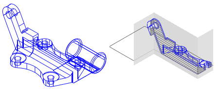

複数のセグメント(折り曲げ)からなる断面を作成できます。また、既存の断面に折り曲げを追加することもできます。
既存の断面オブジェクトに追加される折り曲げは、選択したセグメントに垂直なセグメントになります。その視点は、方向グリップで設定されている方向になります。断面に折り曲げを配置する際に便利なように、NEA[近接点]オブジェクト スナップが一時的にオンになります。
断面オブジェクトの横側や後ろ側の線に折り曲げを追加することはできません。
折り曲げを追加した後に、断面オブジェクトのグリップをドラッグして、折り曲げ断面の位置やサイズを変更することができます。
