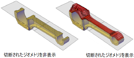

[切断されたジオメトリを表示]をオンにすると、断面平面を含むオブジェクト全体を表示できます。このオプション(ショートカット メニューから使用可能)は、断面平面がアクティブなときにのみオンにすることができます。
