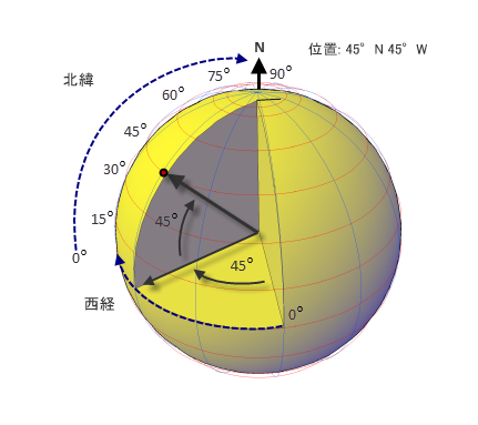

地理座標系では、地球の曲率が考慮され、一般的には位置は経度、緯度、高度で指定されます。
地球は完全な円ではないため、1 つの地理座標系で地表のすべての位置を正確に定義することはできません。このため、さまざまな組織がローカル座標系を定義しています。このような座標系では、測量はその座標系のデータム(計測参照点)からローカルに行われます。
ローカル座標系の方が、その地域ではより正確に地表と位置合わせされていることから、地球の中心データムに比べると正確であると考えられています。多くの場合、位置は複数の座標系によってにカバーされています。一般的な目安としては、データムが対象位置と最も近い座標系が、最も正確であるとみなされます。
