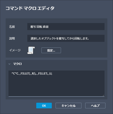

保存したコマンド マクロを編集します。
COMMANDMACROS[コマンド マクロ] (コマンド) 検索
保存したコマンド マクロのプロパティを編集することができます。
次のオプションが表示されます。
このコマンドの名前を指定します。
この名前は、[コマンド マクロ]パレットの[保存済み]タブのコマンド マクロのキャプションとしてます。または、[自動化]リボン タブに追加した場合は、ボタンのキャプションとして使用されます。
コマンド マクロの説明を指定します。
この説明は、[コマンド マクロ]パレットの[保存済み]タブまたは[自動化]リボン タブのコマンド マクロの上にマウス ポインタを置いたときに、ツールチップに表示されます。
コマンド マクロに割り当てられたイメージが表示されます。
このイメージは、[コマンド マクロ]パレットの[保存済み]タブまたは[自動化]リボン タブでコマンド マクロを識別するために使用されます。
コマンド マクロのマクロ文字列を指定します。
