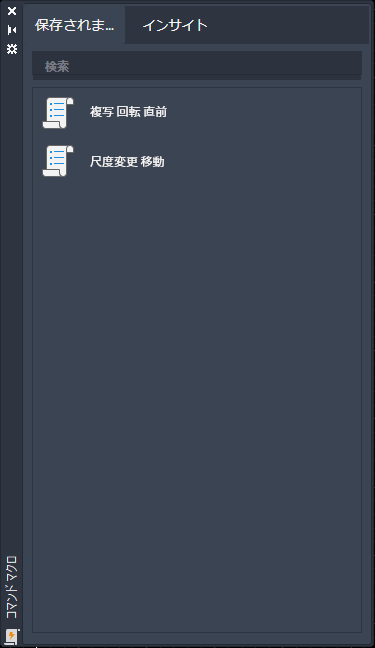

[インサイト]タブにマクロ インサイトとして以前に表示された、保存済みコマンド マクロが一覧表示されます。
COMMANDMACROS[コマンド マクロ] (コマンド) 検索
保存済みコマンド マクロは、このタブで使用または編集できます。コマンド マクロは、反復的なタスクを減らし、ワークフローを改善するのに役立ちます。製品を使用する際に、マクロ インサイト形式の新しいコマンド マクロ推奨事項が[インサイト]タブに表示され、保存することができます。
次のオプションが表示されます。
入力した文字列に基づいて、[コマンド マクロ]リストをフィルタします。
入力した文字列は、すべての保存済みコマンド マクロ推奨事項の名前と比較されます。
[インサイト]タブで以前に保存したコマンド マクロのリスト。
このコンテキスト メニューは、コマンド マクロを右クリックまたはセカンダリ クリックすると表示されます。
このメニューから次のオプションが使用できます。
