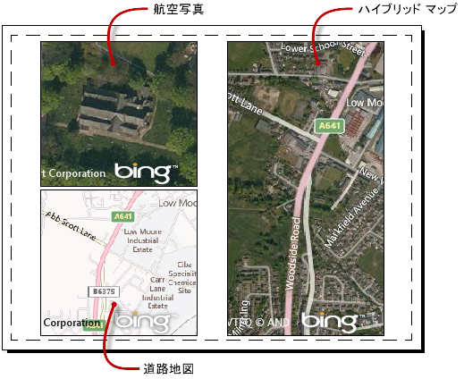

マップのスタイル
マップは、衛星写真(Esri イメージ)として、またはベクトル イメージ(Esri OpenStreetMap)として表示することができます。作図領域が複数のビューポートに分割されている場合、ビューポートごとに異なるスタイルのマップにすることができます。
注: Esri マップに移行すると、最新リリースの時点で新しい Bing マップ接続を作成できなくなります。Bing マップへの接続が既にある図面は引き続きサポートされますが、Bing マップに必要な変更を行うには、Esri マップに切り替える必要があります。データ ソースの違いにより計測値にわずかな違いが生じることがあります。
