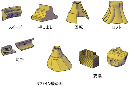

この図では、同じ外形線からソリッド(左)、プロシージャ サーフェス(中央)、NURBS サーフェス(右)が作成されています。
